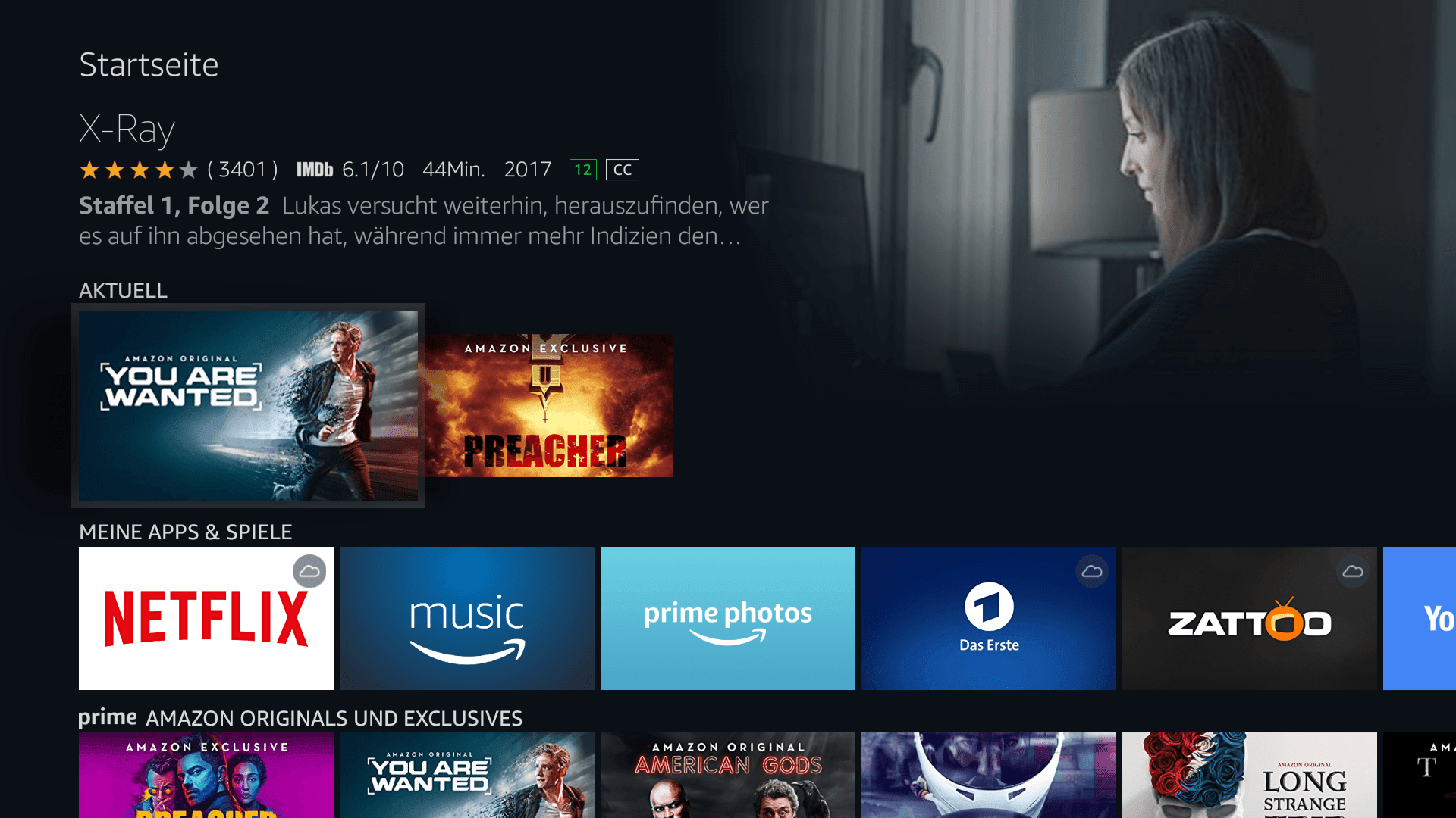

seit einiger Zeit habe ich bei meinem Stick das Problem, dass auf dem Fernseher immer oben eine Pixelreihe (meist in grüner Farbe und somit gut sichtbar) quasi oberhalb des Bildes gezeigt wird.
Ich habe schon diverse Einstellungen an TV und Stick verändert, aber noch keine Lösung dafür gefunden.
Kennt jemand das Problem?
Oder noch besser: kennt jemand eine Lösung für das Problem?

Zur besseren Verdeutlichung mache mal einen internen (z. B. mit dem Taskmanager der Easy Fire Tools App) und einen externen Screenshot (z. B. mit einer Kamera), nur um auszuschließen, dass der Stick defekt ist.
[doublepost=1499281926,1499281810][/doublepost]Ich hoffe das ist so o.k.
Ok, auf dem internen Screenshot ist wie zu erwarten nichts zu erkennen und auf dem externen Screenshot meinst Du dann diese helle Linie hier (stark vergrößert).
Sonst hätte ich es für einen überschärften Kantenzeichnungseffekt gehalten.
Dann musst Du ja beim Ändern der Skalierung diese Linie auch gesehen haben, welche selbst bei Werten über 3% nicht verschwindet?
Falls keine anderen Eingänge und Geräte diese Pixelzeile am oberen Bildschirmrand anzeigen, wie Du ja bereits erwähnt hast, tippe ich mal auf einen Defekt des HDMI-Anschkusses vom Stick. Dann müsste dieser nämlich auf anderen TVs das gleiche Verhalten zeigen.
