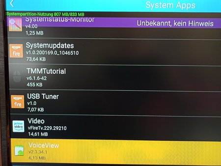

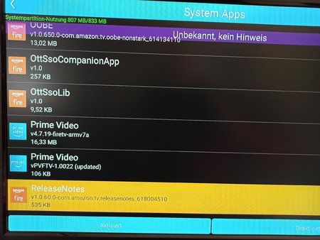

Hallo OmegaGalaxy,
dass Du den Stick dadurch zerstörst, glaube ich nicht - weiss es aber nicht.
Beim FireStick 2 habe ich mal versucht, eine PrimeVideo-App, zusätzlich, zu installieren - per sideload. Die Installation brach mit einer Error-Meldung ab. Ich glaube, wenn eine App auf dem Stick vorhanden ist, und man versucht diese, bevor man sie deinstalliert hat, erneut /drüber zu installieren , wird die Installation mit einer Error-Meldung abgebrochen.
Man müsste also die im System integrierte Prime Video App, bzw. deren Bestandteile, löschen oder zumindest deaktivieren - was z.B. gut mit der App RootAppDeleter möglich wäre - der Stick müsste hierzu gerootet sein.
Ich habe mal bei einem FireStick2, mit Hilfe der RootAppDeleter-App, nachgeschaut - siehe angehängte Bilder.
Prime Video ist im System integriert und kann wohl nicht so einfach deinstalliert werden - nur über Root-Zugriff.
Wie erwähnt die "System-Bilder" sind vom FireStick 2 nicht vom 4K...aber die App RootAppDeleter lässt sich problemlos, per sideload, installieren, zum Nachschauen auch ohne Root
Gruß Aponale

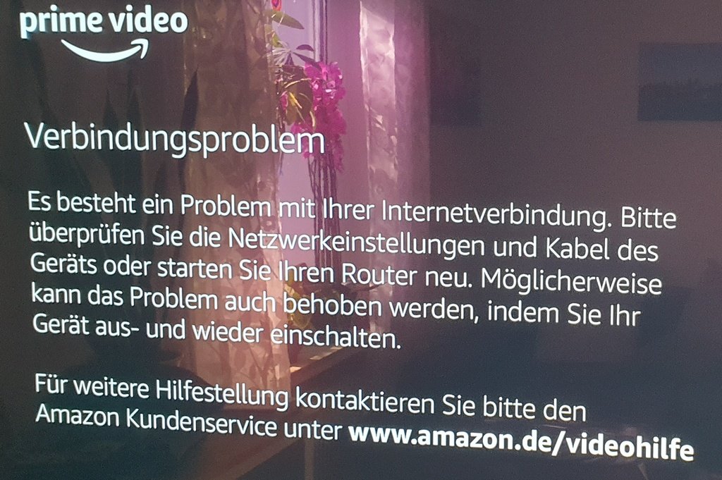

ich habe die App installiert und erstmal zeigt sich das gleiche Verhalten wie bei der 5.24 die ich verwendet hatte. Der Start dauert lange und dann gibt es die Fehlermeldung wie auf dem Bild im Anhang.
Diese Meldung wird in 3 Sprachen angezeigt und dann geht es aber weiter und man kommt zur Prime Video "Desktop".
Ist das bei Dir auch so? Generell läuft der Fire TV 4K mit dem Netzwerk problemlos. Er hängt auch mit dem Ethernetadapter dran aber bei Verwendung von WLAN ist es gleich...

@OmegaGalaxy
Hängt dein Fire TV Stick mit dem Ethernetadapter direkt am Router oder gar an so einem Power LAN Adapter ? Welchen Speed schaffen die Ethernet Ports am Router ? Wenn 1 GBit dann den Port wo der Stick dran hängt auf 100 MBit drosseln wenn das geht.
Hallo
der (originale) Adapter hängt direkt am Router. Kabellänge ist max 2m. Die Ports machen 1GBit und eine Umstellung in den 100mBit Greenmode in der Fritzbox haben leider nichts gebracht.
Funktionieren denn andere Geräte in deinem Netzwerk ? Zum Beispiel vom Smartphone oder Tablet aus Prime streamen. Wenn schon 2 Geräte nicht funktionieren, da würde ich mal den Router verdächtigen...
Hi,
das Netzwerk läuft eindwandfrei, inkl. Primevideo auf einem Android TV, auf dem Handy,.... Der Stick als solches ja auch, also die Apps und das "originale Prime Video" von dem Fire TV Stick. Einzig die per Sideload installierten Android TV Prime Video Versionen haben dieses Problem.
Ich habe keine derartige Meldung erhalten. Sonst hätte ich es erwähnt. Du hast nicht zufällig Apps wie ES Datei Explorer installiert? Ansonsten liegt es an Deinem Netzwerk.
Reaktionen: nate2013
Hi,
Fehler ist gefunden. Es lag an Blokada. Anscheinend werden da ein paar Inhalte geblockt die dann zu der Meldung führen.
Viele Grüße
