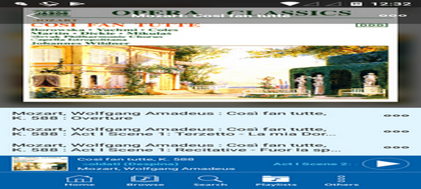

Statt so auf dem Smartphone :
sieht es so aus auf dem Fernseher :
...was natürlich nicht nur unschön, sondern auch schwer lesbar ist.

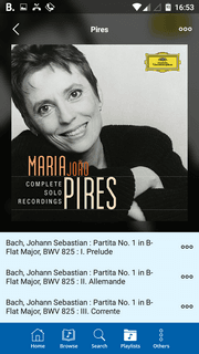

Eine typische Albumseite auf der Naxos App sieht auf dem Smartphone so aus:
Wenn ich jetzt das Smartphone um 90 grad umdrehe, bekomme ich in der Querrichtung so etwas:
also nochmal das Hochformatbild, etwas verkleinert, mitten auf der Querfläche. Dieses Verhalten scheint mir einzigartig zu sein, im Vergleich mit allen anderen Apps, die ich kenne.

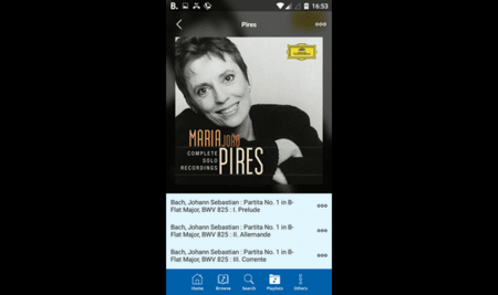

Auf dem Fernseher, wenn Set Orientation auf Landscape gestellt ist, erscheint die gleiche Seite etwa so:
Da es sich durch den hellblauen Bereich zu den weiteren Musiktiteln runterscrollen lässt, funktioniert die Seite einwandfrei.

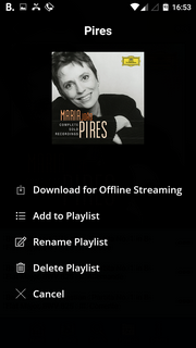

Wenn ich jetzt auf den drei Punkten in der oberen rechten Ecke der Seite klicke (wohl nicht möglich in der Preview?), komme ich auf eine weitere Albumseite, die so auf dem Smartphone aussieht:
... und so auf dem Fernseher:
Da es hier keine Möglichkeit zu scrollen gibt, bleiben die vier unteren Auswahlmöglichkeiten verdeckt und unzugänglich.

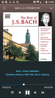

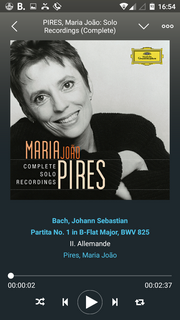

Ähnliches gilt, wenn ich wieder von der ersten Seite etwa in der Mitte des oberen dunkelblauen Streifen klicke, also auf dem aktuell zu spielenden Titel. Da erscheint eine Musiktitelseite, die so auf dem Smartphone aussieht:
Hier wird also die Hälfte des Abspielbalken durch das Coverbild verdeckt, so dass die entsprechenden Funktionen unzugänglich bleiben.
