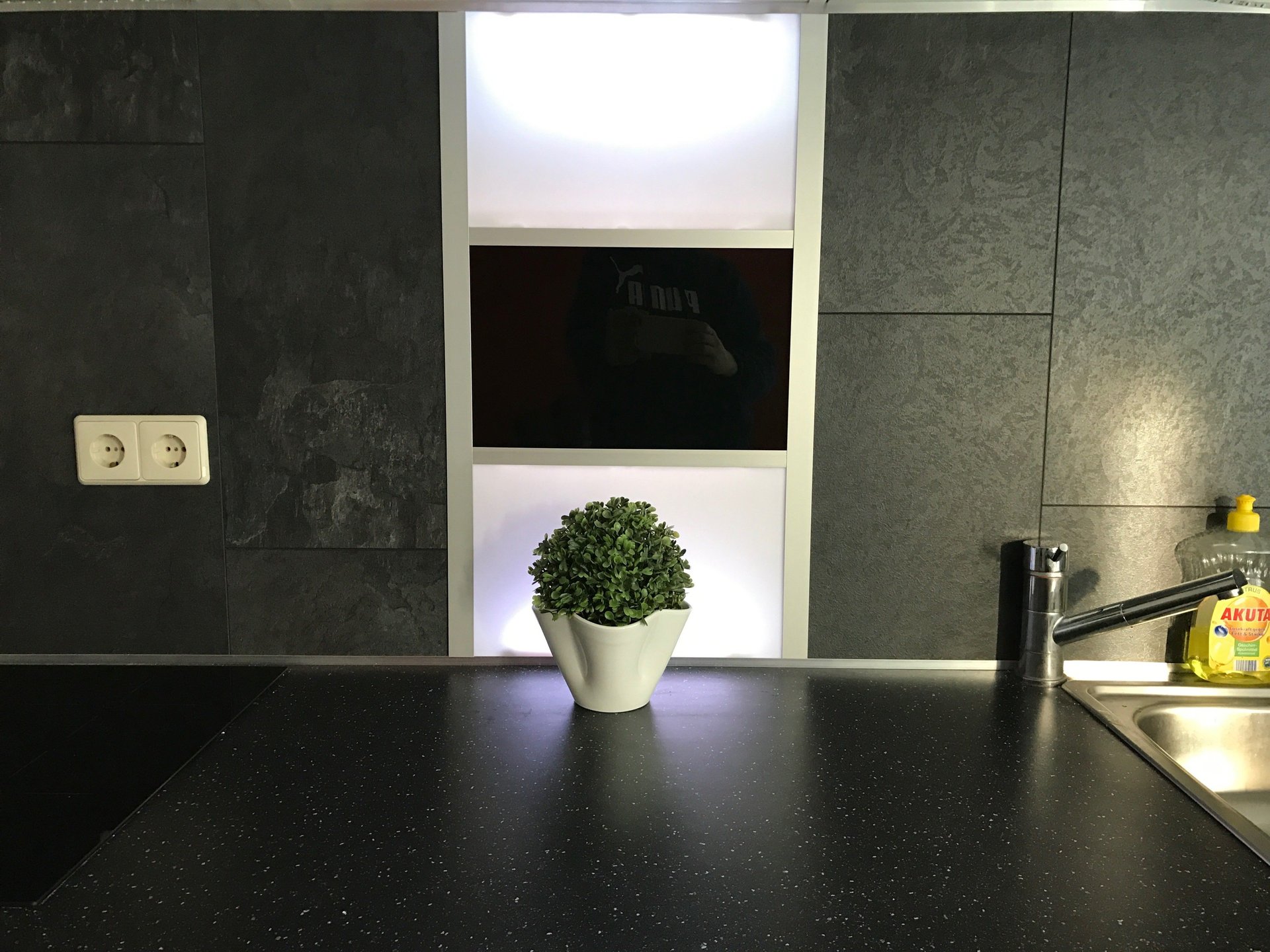

Genau das ist richtig. Der Monitor ist in der "Wand" mit verbaut ;-)

Off Topic an: Sieht sehr edel aus, gefällt mir sehr gut....OffTopic aus
