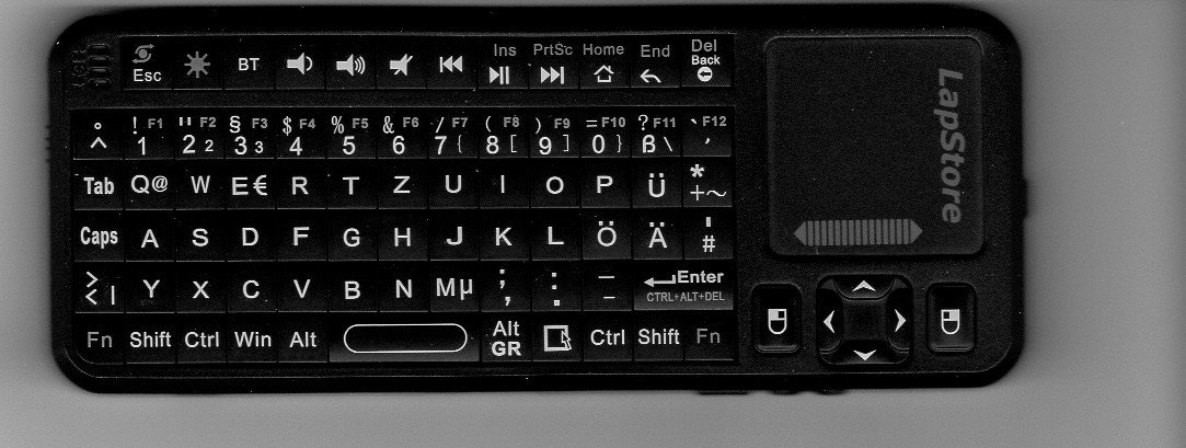

Habe in einem ähnlichen Thread meine Lapstore BT Mini-Tastatur vorgestellt.
Dasselbe Problem wie bei anderen QWERTZ-Tastaturen auch.
Touchpad und Maus-Cursor arbeiten hingegen prima.
Die BT-Empfangsempfindlichkeit des Sticks ist hingegen mager, er verliert gerne mal die Verbindung, und das aus ca 3-4m Entfernung, also TV-Abstand.
Habe auch schon mal seltsames Prellen erlebt, allerdings auch mit der O-Tastatur.
Kurios ist das Verhalten einiger Apps, bei denen man partout nicht auf bestimmte Felder zeigen oder diese 'aktivieren' kann (Enter, linke Maus, Doppel-Tappen auf Touchpad), sondern immer noch die Original-Tastatur braucht.
Liegt es an der SETTINGS-App oder Amazons interner BT-Verwaltung, daß unsere deutschen Tastaturen nicht korrekt erkannt und ausgelesen werden?

Hat bei Amazon wohl keiner dran gedacht, dass in Deutschland QWERTZ Tastaturen bevorzugt werden. :tongue:
Normalerweise kann man bei androiden Systemen die Tastatur in den Settings ändern. Es gibt eine gute App die Abhilfe schafft (External Keyboard helper), doch ohne Root-Rechte oder Firmware Modifikationen seitens Amazon wird das nix...
