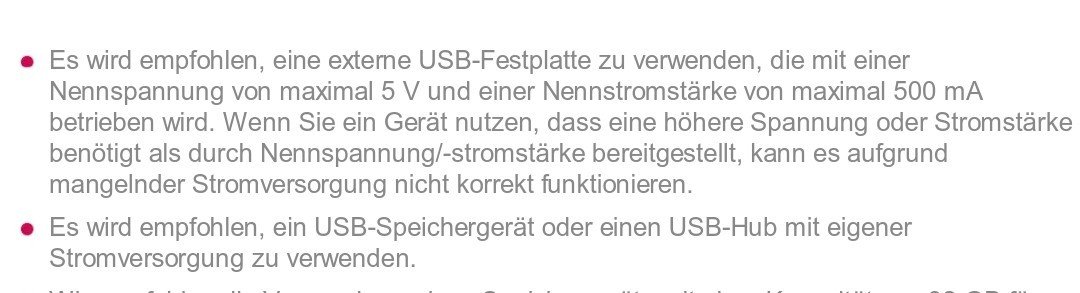

Was kann dein TV maximal liefern am USB Port?
Gute Frage keine Ahnung. Hab denn erst seit 1 Woche.
Guckst du an den Port oder ins Usermanual.
Sind alles USB 2.0 leider.
@Scoty
Anleitung Seite 56
Wenn die Anleitung passt wäre das definitiv zu wenig was da raus kommt.
Ist aber bei vielen TVs so daß da nur Geräte mit zusätzlicher Stromversorgung Ran hängen kannst oder nur USB-Sticks
