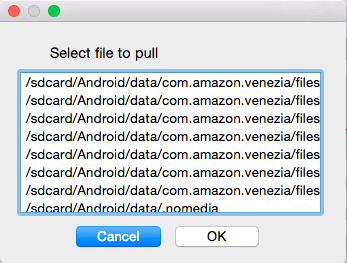

Hey, bin gezwungener Maßen an adbFire gebunden, da ich nen Mac habe.
Seit Anfang an macht dieses blöde Programm nur Probleme!
Entweder startet es ewig nicht, dann muss ich in der Aktivitätsanzeige die adb Prozesse manuell beenden.
Oder man kann es nicht beenden, weil es sich im adb Prozess aufhängt.
Dann öffnet es immer mehrere adb Prozesse, aus welchem Grund auch immer, das bringt meinen Mac zum glühen.
Und seit heute kann ich nicht mal mehr auf den sdcard Pfad zugreifen, weil es mir immer so beschissene Pfade im Fenster anzeigt, was ja auch nicht normal ist.
Siehe Anhang.
Habt ihr auch so Probleme damit?

..also ich hab keine Probleme - habs grad mit der neuesten Version auf Kodi 14.2 getestet.
Nutz du es auf mac oder win?
Was sagt denn das LOG ?
"File" -> "View Log"

So natürlich ist das nicht :D
Die neue version habe ich, das log besorg ich später mal.
Per Hand würde ich die Befehle schon gerne ausführen, weiß aber nicht wie das geht :(

Das LOG von adbfire kann schon als Starthilfe dienen.
Die 1.23 ist übrigens ein weiteres Argument für EIgeninitiative.
Die installiert doch glatt ungefragt "busybox", wenn man einen screenshot ziehen möchte.
Danke für den Link, die Befehle helfen mir schon mal weiter, allerdings wüsste ich nicht mal wie ich eine Verbindung herstelle!?
Der Log bringt mir leider nicht viel Lösungen
adbFire v1.23
041315222023
OS X
start-server failed!
"/Applications/adbFire.app/Contents/MacOS/adbfiles/adb" start-server
starting server
initial open
192.168.178.2
connection attempt
"/Applications/adbFire.app/Contents/MacOS/adbfiles/adb" connect 192.168.178.2:5555
* daemon not running. starting it now on port 5037 *
* daemon started successfully *
connected to 192.168.178.2:5555
non-root.busybox already installed
process time duration: 19 seconds
opening adblog dialog
Musste wieder nen adb Prozess aus der Aktivitätsanzeige löschen damit das Programm startet.
