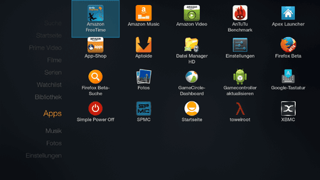

Da ich hier und auch anderswo immer wieder lese, das man seine eigenen Apps (auch die installierten Apks) nur aus den Einstellungen oder mit einer extra App starten kann, möchte ich euch zeigen wie ihr das umgeht. Bevor ihr anfangt lest bitte meine ganze Anleitung durch! Es wird auch einen Nachteil mit sich bringen, dazu aber später mehr.
Natürlich macht ihr alles auf eigene Gefahr!
Getestet habe ich das auf Firmware Version 51.1.4.0, theoretisch sollte es aber auf jeder Version klappen.
Was ihr dazu braucht:
PC oder Handy zum installieren von Apks.
& die Amazon App Store .apk: https://www.amazon.de/gp/mas/get/android/
Im Prinzip müsste es auch mit der .apk des Amazon App Shops gehen, diese gibt es direkt bei Amazon ( im Anhang befindet sich die .apk )
Nun ladet ihn runter, dann öffnet sich Automatisch der Update Dialog.
Klickt weiter. Wenn er installiert/upgedatet wurde klickt auf öffnen. So nun sucht eine beliebige App und klickt installieren oder beziehen, je nachdem. Jetzt stürzt der Appstore ab. Bei mir hat nach diesem Schritt alles sehr gehangen. Startet euren FireTV neu.

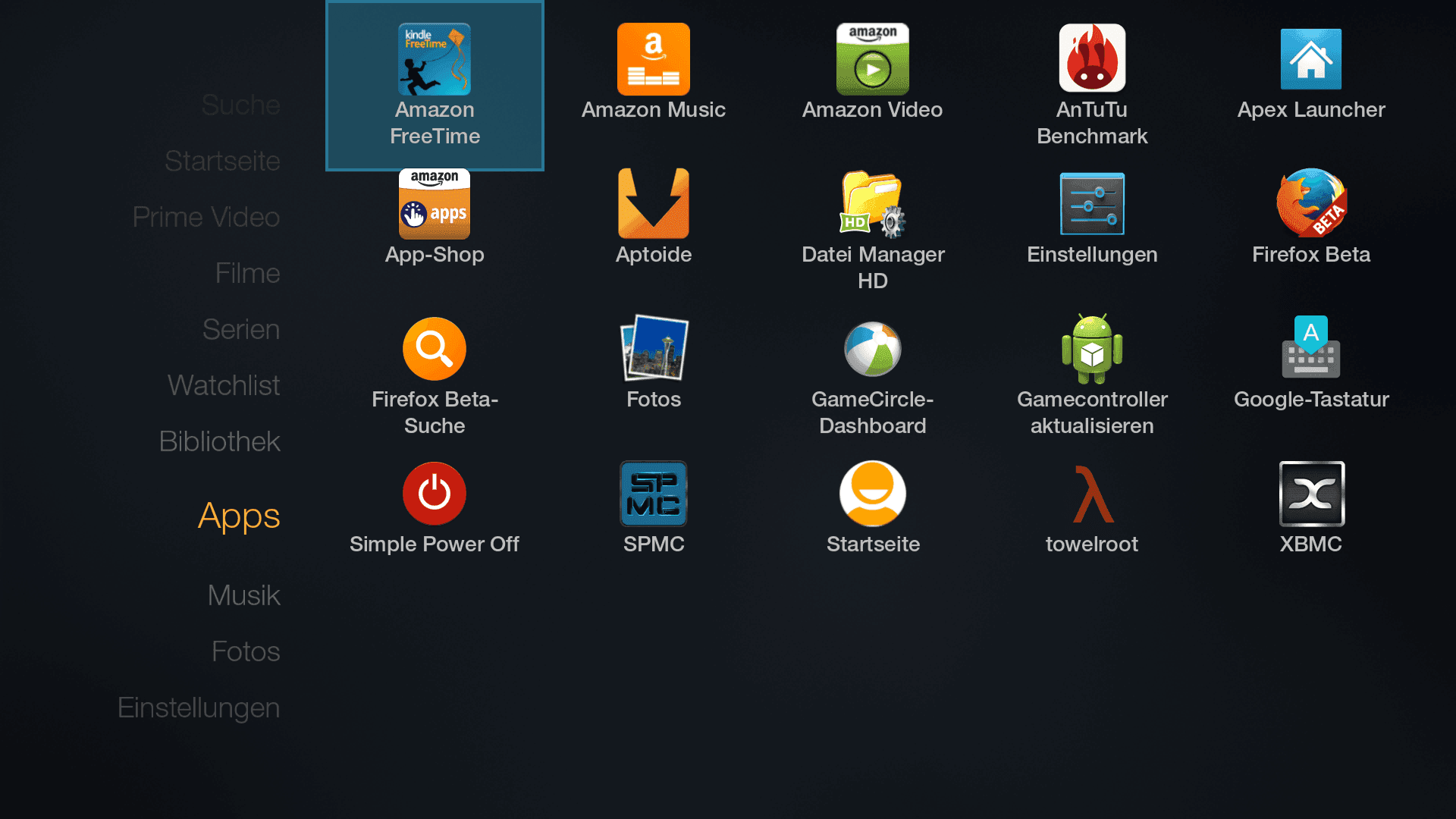

Nun wenn ihr zum Punkt Apps navigiert, werden alle Apps gezeigt die ihr installiert habt. Wirklich Alle :biggrin:.
Warum funktioniert das so?
Als ich ein bisschen mit dem Dateimanager im Speicher unterwegs war, habe ich gemerkt das der FireTV eine spezielle angepasste Version des App Shops nutzt. Auch kann ich dort nicht auf alle Apps zugreifen. So kam ich auf die Idee den normalen App Shop zu installieren. Eigentlich hatte ich im Sinne auf alle meine bei Amazon erworbenen Apps zuzugreifen. Aber genau das funktioniert nun nicht. Ihr könnt nach diesem Schritt nichts mehr aus dem Store installieren. Nur noch apks. Das ist aber auch der einzige Nachteil der mir aufgefallen ist.
Ich empfehle euch mit einem Dateimanager eine Sicherung des Original Stores anzulegen. Ihr könnt die Original App auch ohne Root raus kopieren, und zur Sicherheit in Google Drive ablegen.
Anhängend noch ein Beweis Screenshot :flapper:
