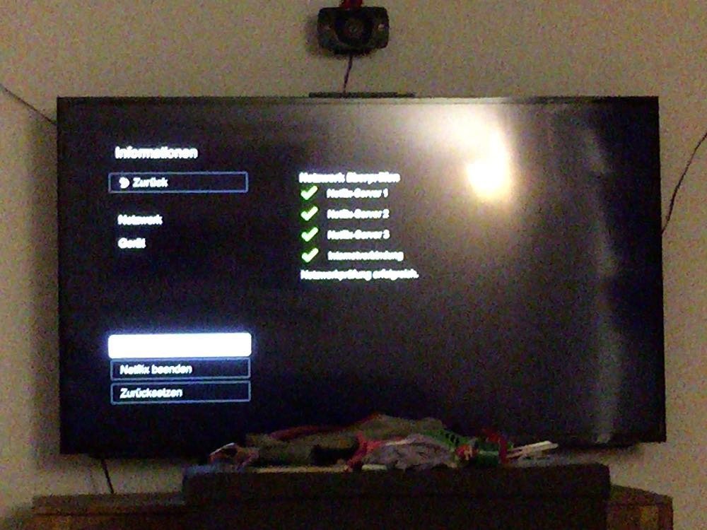

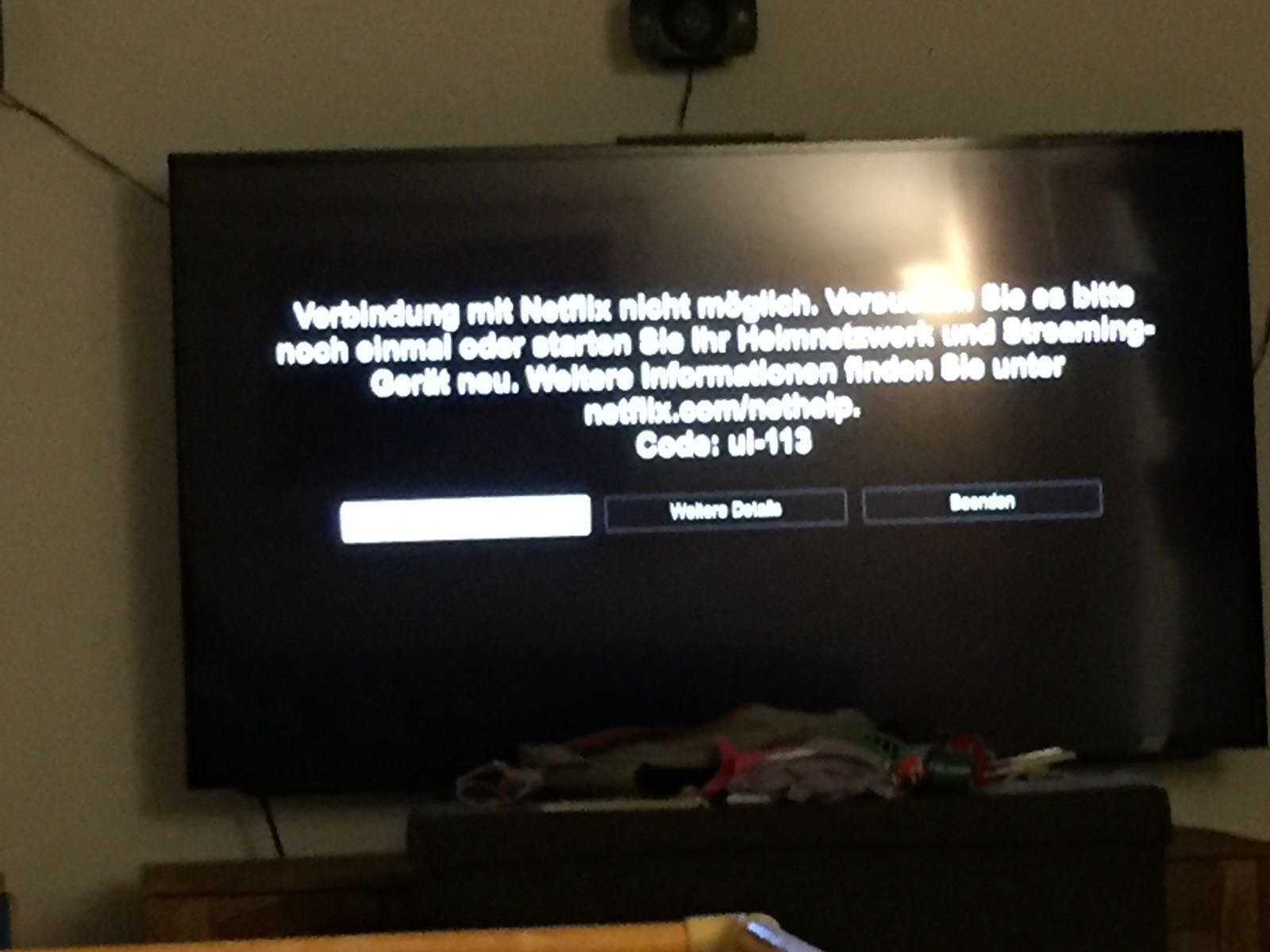

Hätte noch ne weitere Frage, bekomme Netflix nicht zum laufen ich komme nicht einmal zum Anmelde Bildschirm netflix bleibt in der bootschleife hängen....,habe mal ein Foto angehangen
