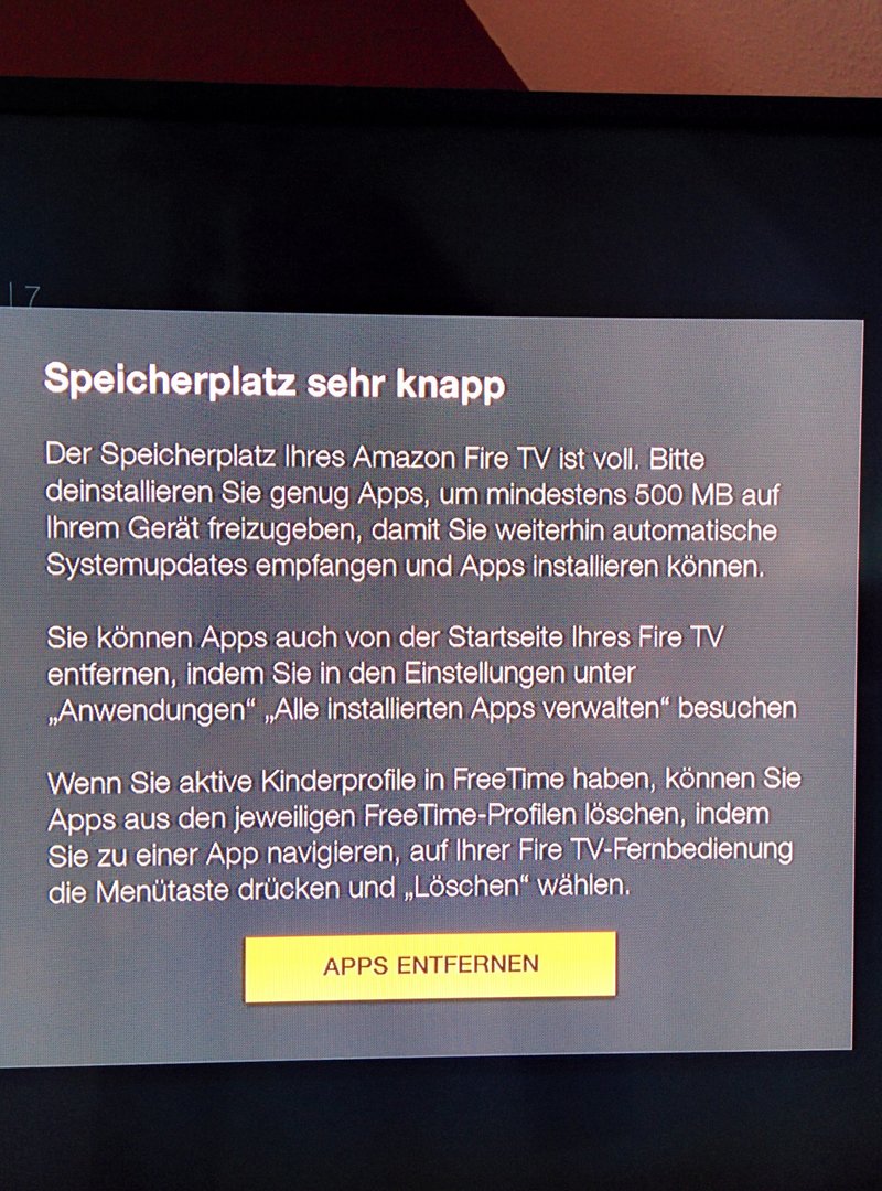

Ich habe bisher nur XBMC, einen FTP Server, Llama, FireTube, Ikono TV und die ARD und ZDF Mediatheken installiert. Zusammen sind das 170,81 MB.
Jetzt begrüßt mich das FireTV beim schauen eines Films unter XBMC mit dieser Meldung: "Speicherplatz sehr knapp".
Ich solle mindest 500 MB freigeben. Kann ich irgendwo den Speicherverbrauch einsehen?

Schau dir mal eine der Dateien an, ob da irgendwas viel Dateien cached.
Wo kann ich das nachschauen? Kann es der 1080p Film gewesen sein den ich geschaut habe?
schau mal bei:
installierte Apps verwalten - xbmc - cache löschen

Wurde die advancesettings.xml eventuell bearbeitet? Oder ist eine vorhanden in der der <cachemembuffersize>0</cachemembuffersize> steht?
Wenn ja wird der kpl. Speicher als Puffer genutzt und die Box bringt diese Meldung.
Wo kann ich die denn finden und kann ich die auch ohne Root bearbeiten?
Die kannst Du per adb vom AFT holen und bearbeiten, es sei denn es existiert keine, dann solltest Du eine erstellen und probieren ob es damit funktioniert.
Punkt 2.1.1 hilft Dir mit adb:

Hallo Leute!
Ich habe gestern auf den Kodi RC 2 geupdatet und habe seit heute das Problem das mir Fire OS in regelmäßigen Abständen mitteilt, dass ich nur noch sehr wenig Speicherplatz zur Verfügung habe und das ich doch bitte Apps löschen soll.
Wenn ich in die Systemeinstellungen unter "Info" gehe, habe ich noch 4,6 GB frei. Aber die Meldung kommt trotzdem.
Kodi verbraucht ca. 300 MB und mehr nicht. Wie also kommt es zu der Meldung?
