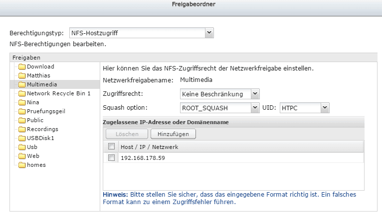

Ich habe es jetzt noch leider noch nicht ausprobieren können einen Ordner zu erstellen (blöder Bachelor :) ), aber es muss wohl an den Zugriffsrechten liegen.
Ich habe festgestellt, dass es wohl irgendwie an den Zugriffsrechten liegt.
Ich hatte ja bisher no_root_squash gehabt. Ich habe nun "All_Squash" auf einen Nutzer "HTPC" gemacht, der Zugriffsrechte auf das Verzeichnis hat. Nun kann Kodi ohne mein Zutun zumindest die Datenbank aktualisieren. Bilder / Daten schreiben kann er in den Verzeichnissen aber immer noch nicht.
dewa710 schrieb:
Kannst du denn mit dem XBMC Dateimanager einen Ordner in xbmc_thumbnails erstellen?
Ich hab´s gerade getestet. Die Option ist leider ausgegraut.
Ich hab´s nun mit allen drei Optionen getestet: No_root_sqash, all_squash und root-squash :-(

@frankenmatze
wie ich das sehe, fehlt dir die Berechtigung. Mach das mal.
