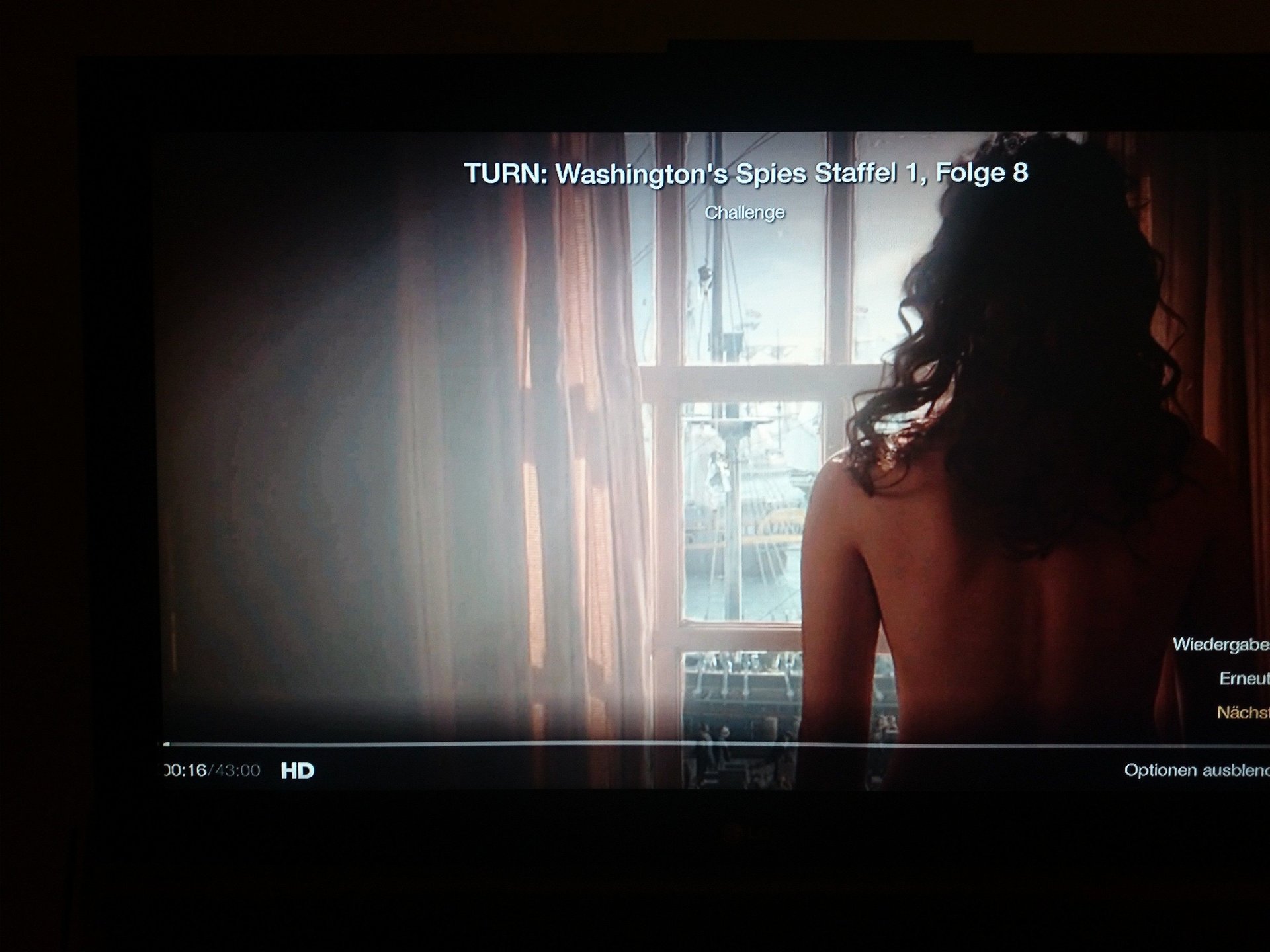

Habe gerade versucht den Fernseher abzufotografieren. Leider sieht auf den Bildern das eigentlich bessere Bild schlechter aus. Insofern bringt es wenig.
Ganz konkret geht es um die Serie "Turn" (aber auch andere Filme/Serien).
Zum Testen aber "Turn".
Staffel 1, Episode 8
Gleich zu Beginn der Folge befinden sich zwei Personen in einem lichtdurchfluteten Zimmer. Hier kann man den Effekt an den Wänden (grob pixelig, schlechter Übergang von Hell nach Dunkel) und an den einfallenden Lichtstrahlen sehr gut sehen.
Obwohl das Material HD ist.
Ich lade mal das Bild der FTV Box hoch (auf diesem Bild sieht man, was ich meine). Der Lichteinfall am linken Bildschirmrand ist sehr unsauber.
Wenn ich die Folge über den Intel-NUC oder meinen PC streame, habe ich diesen Effekt dort nicht. Probiert es mal aus und berichtet euren Vergleich.

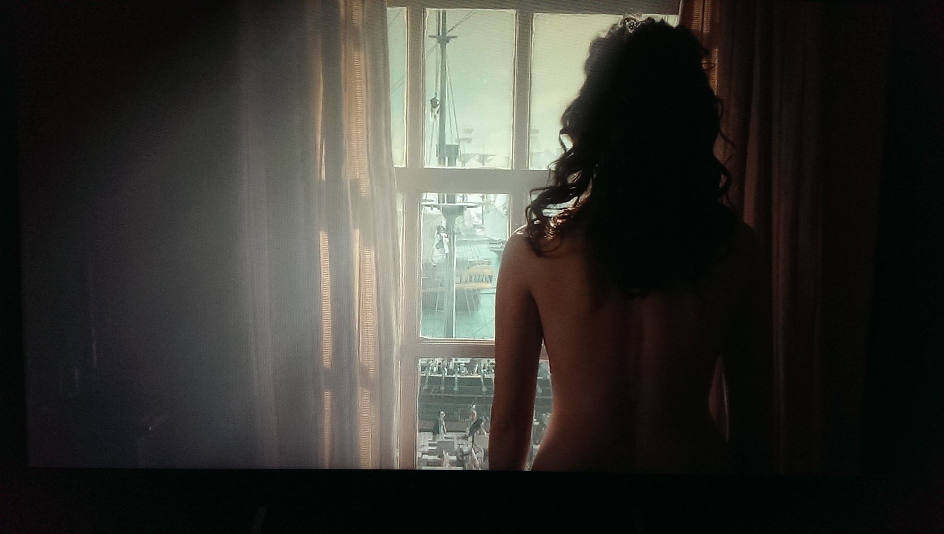

Also entweder ist dein TV irgendwie falsch eingestellt oder es gibt irgendwelche Probleme mit der FTV Box. Ich tippe aber eher auf ersteres. Spontan würde ich mal schauen ob dein TV eine Farbraum Einstellung für die HDMI Eingänge bietet. Wenn ja stell das auf Auto, dann kommuniziert der TV das mit dem Zuspielgerät passig aus.
Ich habe mal bei mir ein Foto gemacht, nur mit dem Handy, aber ich denke es reicht um den Unterschied zu sehen. In echt ist der Verlauf noch um einiges sauberer wie auf dem bescheidenen Handy Foto.

Ich danke dir vielmals für dieses Bild! Jetzt weiß ich, dass scheinbar auch anders geht.
Offenbar kommt mein, sehr in die Jahre gekommener, TV mit dem FTVBox Signal nicht so gut zurecht wie mit dem PC Signal.
Da er nur einen HDMI Anschluss hat und ich beide Geräte am selben Anschluss probiert habe.
Na gut, dann werde ich mich mal auf Fernseher-Suche begeben :thumbup:
