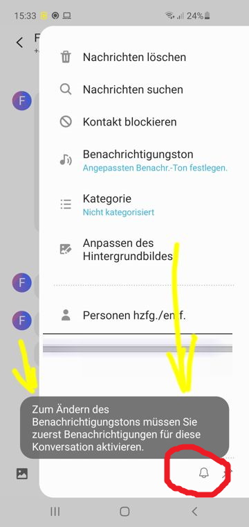

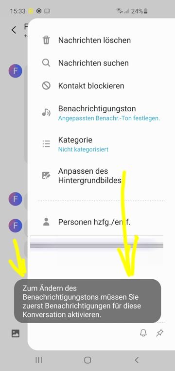

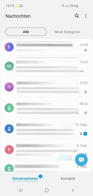

ich erlaube mir um Hilfe zu fragen da ich einfach den Grund nicht finde. Ich erhalte seit neustem keine Benachrichtigung mehr bei eingehenden SMS`n wenn der Kontakt mit einer +49.....Telefonnummer hinterlegt ist. Auf dem Screenshot die zweite Nummer ist ohne Ländervorwahl hinterlegt und da bekomme ich eine Benachrichtigung. Man sieht das auch an der durhcgestichenen Glocke neben der SMS. Wenn man in den SMS-Verlauf geht des einzelnen Kontakts und dann über das Menü rechts oben den Benachrichtigungston auswählen will kommt der zweite Screenshot??? Ich komme leider nicht weiter. Wenn eine SMS rein kommt bekomme ich keine Meldung - erst wenn ich die Nachrichten öffne wird mir dahinter der neue Eingang angezeigt.

hagex schrieb:
@Finnenzauber
Was passiert, wenn Du aufs rot Markierte drückst?
Gruß von hagex
Danke für deine Mühe und Hilfe!
Dann geht die durchgestrichene Glocke weg 😊 Aber muss ich das jetzt für jeden Kontakt machen? Irgendwo ist was in den zentralen Einstellungen passiert. Aber wo?

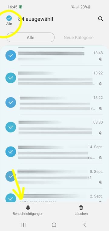

Jetzt habe ich die Lösung 😊
Man muss eine Konversation lange anklicken, dann alle Nachrichten oben markieren und dann unten auf Benachrichtigung klicken. Das war`s...Anscheinend ist das mal in der Hosentasche passiert 😞
