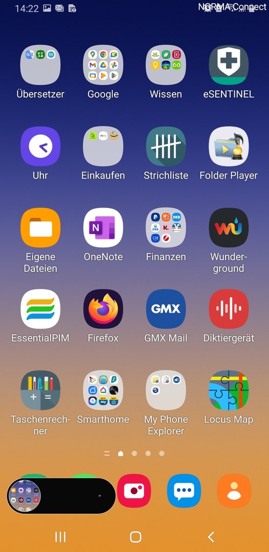

Hallo Zusammen,
mein Anbieter ist Norma (Telekom). Leider steht "Norma Connect" oben rechts am Bildschirm von meinem Galaxy Note 9.
So muss ich immer vom oberen Bildschirmrand nach unten ziehen um den Akkustand sehen zu können. Bis vor kurzem stand der Anbieter immer oben in der Mitte.
Ich habe noch keine Einstellmöglichkeit gefunden. Kennt jemand das Problem?
Danke
Erwin
@lodar
Zeigst Du bitte mal einen Screenshot?

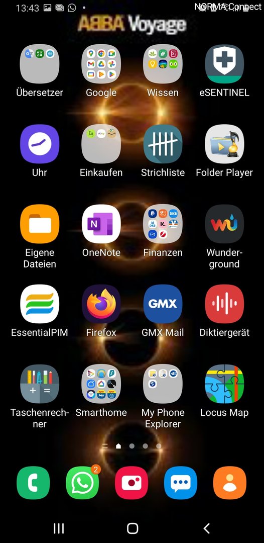

@lodar
Ändert sich was, wenn Du ein anderes Hintergrundbild verwendest?
Das selbe Problem.
