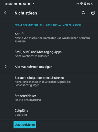

Oder (ich weiß nicht ob das bei Sumsum funktioniert) du nutz die "Bitte nicht Stören" Funktion, bei dieser kann man einstellen, dass makierte Kontakte klingeln und alle anderen nicht. Gleiches geht auch für SMS und Messenger Apps. Dann benötigst du auch keine zweite SIM/Rufnummer.

Der "Bitte nicht Stören" Funktion gebe ich die beste Chance die Absicht zu erfüllen.

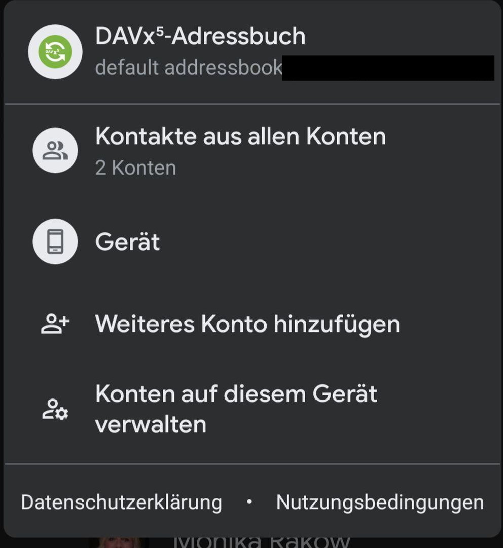

Es ist möglich mehrere Adressbücher anzulegen, ob diese aber mit verschiedenen Klingeltönen oder ähnlichem versehen werden können ist was anderes.
z.B. eine Möglichkeit ist über verschiedene Konten. Siehe im Screenshot von dir B.Schwarz.
Sieh dir mal MyLocalAccount an
SimpleContacts/SchlichteKontake fragt danach wo ein Kontakt gespeichert werden soll

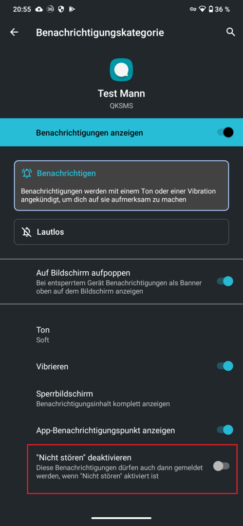

In meiner SMS-Alternative, nach etwas herumstöbern, sieht es so aus, dass 'bitte nicht stören' für einzelne Kontake 'aufgehoben' werden kann (roter Kasten). In der standard-google-Kontake-App habe ich soetwas nicht gesehen sowie in Messages.
So bleibt nurnoch etwas für Anrufe (Dialer-App) oder eine Kontakte-App die soetwas erlaubt zu finden.
Zu nicht stören. Die erwähnten markierte Kontakte sind die 'Favoriten' - ausgefüllter Stern.
