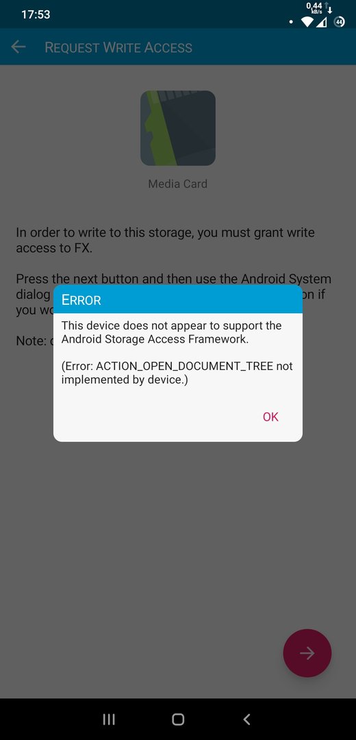

Und als Speicher hab ich keinen Zugriff auf die SD Karte, trotz root.
Edit:
Problem gelöst. Ich hatte die Stock Dateimanager App geblockt. Nach dem entsperren klappte der Zugriff als mobiler Speicher.

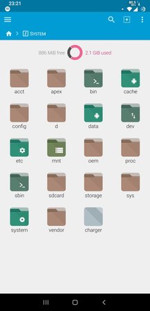

Ja, das war so gemeint. Unter System wird die sd als Ordner angezeigt und man kann drauf zugreifen. Da kommen aber die selben Daten wie eben im sdcard (Handy) Speicher. Finde es jedoch irritierend, da überall nur der interne Speicher und nicht die SD Card mit angegeben wird. Nur in den Speichereinstellungen von Android steht einmal Gesamtspeicher 128 GB. Leider wird danach dann ja auch nur die interne Karte beschrieben.
Fände eine Zwischenlösung besser. Also wenn man die Speicher kombinieren könnte und zugleich normal auf das Laufwerk zugreifen könnte.

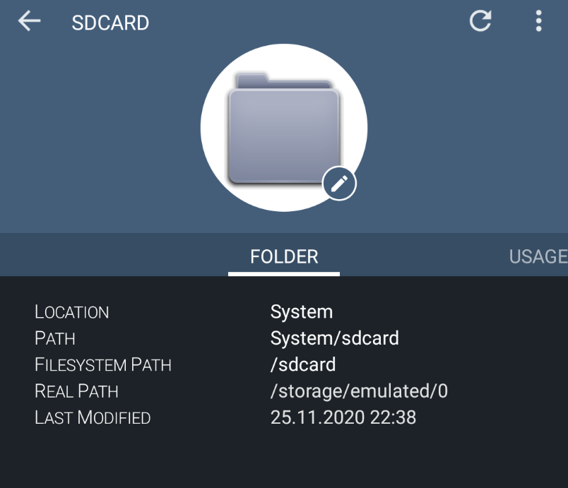

@bl3d2death Ich habe auch FX und der Ordner "sdcard" ist nicht die externe Speicherkarte, sondern immer der interne Speicher. Auch bei mir und ich habe keine SD als intern formatiert.
Wie du in den Infos sehen kannst, ist dieser Ordner ein Shortcut zu /storage/emulated/0 - dein regulärer, interner Speicher.

ahhh... stimmt. Da hab ich bei dem ganzen hin und her was durcheinander geworfen. Also hat man wirklich nur über die Android Einstellungen Einsicht auf den belegten Speicher, ja?
@bl3d2death Grundsätzlich ja, kommt aber auch manchmal auf Hersteller/Modell an. Die haben bzgl. erw. interner Speicher alle so ihre eigenen Macken. FX scheint damit leider nicht gut zurecht zu kommen.
