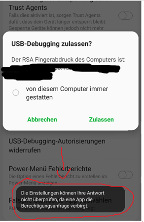

Hallo.
Also ich habe ein großes problem. Denn aus irgendein Grund kann ich USB Debugging auf mein Handy nicht mehr einschalten. Denn wenn ich auf Zulassen klicke, steht dann nur eine Fehlermeldung "Die Einstellung können Ihre Antwort nicht überprüfen, da eine App die Berechtigungsanfrage verbirgt." Ich frage mich, was und wo genau Berechtigungsanfrage verbigt? Wieso kann der mir nicht sagen welche App Schuld ist?
Was ich versucht habe, ich habe die Berechtigungs einstellung so zurück gesetzt, so das ich bei jedem App erneut berechtigen musste. Des hat Leider nicht geholfen ich kann USB Debugging immer noch nicht einschalten.
Dann habe ich nach allen Installierte App nach Berechtigung überprüft, und habe auch paar verdächtige App Deinstalliert der möglicher die USB Debugging probleme verursacht. Aber auch das hat nichts geholfen.
Dann nach weitere Rechreche habe hat einer gesagt, das man etwas mit Einrichtungsasistent ausschalten soll. Doch diese Einstellung zum Einrichtungsasistent habe ich nirgendwo gefunden, und das nicht mal in Entwickler Option. Wer genau weiß wo das ist, würde ich mich auf Antwort freuen.
Und nein, an mein Rechner scheint nicht zu legen. Weil ich habe auch dazu Android Tablet dabei, und bei dem Tablet funktioniert der USB Debugging beim Zulassen auf mein Rechner problemlos, nur auf mein Handy irgendwie nicht mehr.
Und das führt dazu, das ich mein selbst Programmierte App (die ich mit Xamarin Visual Studio C# Entwickelt habe) auf mein Handy nicht ausführen kann. Somit musste ich vergeblich versuchen diese App erstmal auf Tablet ausführen, dann mit spezialle App als APK Datei Exportieren. Doch problem ist, das die App aus Exportierte APK sich nicht öffnen lässt. Dann habe ich versucht über Visual Studio mein App als APK zu Exportieren (über Achrivieren). Doch wenn ich das dann auf Handy installiere steht dann "App wurde nicht installiert" (Ja moin!).
Ich bin grad irgendwie sehr frustierend und am ausrasten, weil ich immer noch nicht beheben kann. Gibt es noch weitere möglichgkeit zu beheben? Kennt jemand wenigstens ein App der diese Problem untersuchen oder beheben kann? Mein Handy hat Android 10.

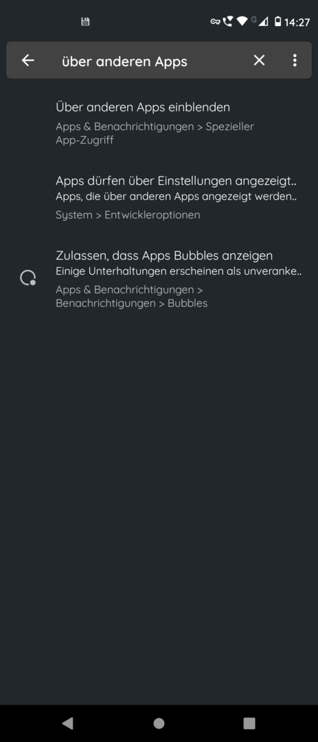

@SebiSchwarz
Es kann sein das sich die Bezeichnungen leicht unterscheiden wenn Geräte von verschiedenen Herstellern genutzt werden.
Du könntest auch über die Systemsuche einfach "über anderen apps" suchen. Dann zeigt es dir alle Optionen an:

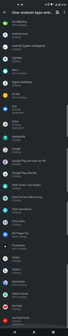

@Skyhigh
Man kann auf diesem Weg aber ausschließen.
Eine nach der anderen deaktivieren und testen.
Man muss einzeln rein
@rene3006
Stimmt. Ist aber ein riesen Aufwand, wenn's einen Bereich gibt, in welchem alle angezeigt werden können. Recht hast du trotzdem, so kann mans auch machen.
