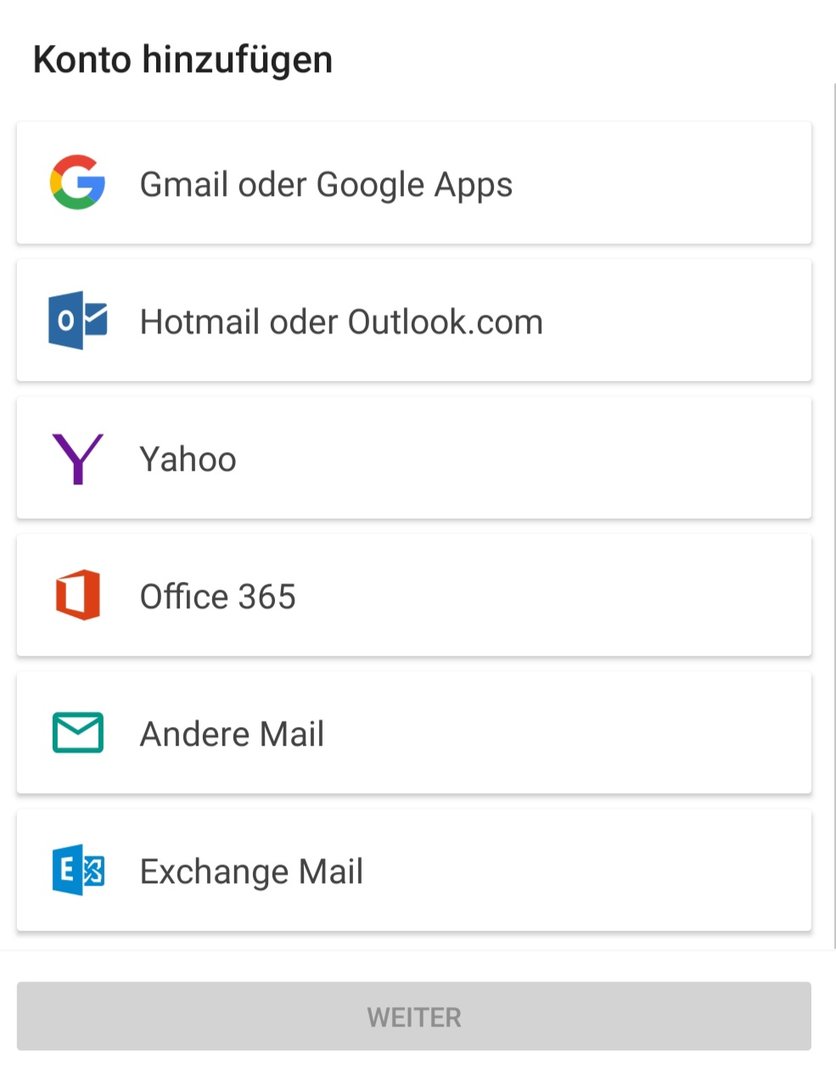

Das sollte eigentlich in AquaMail nicht passieren, wenn beim Einrichten du "Andere Mail" wählst.

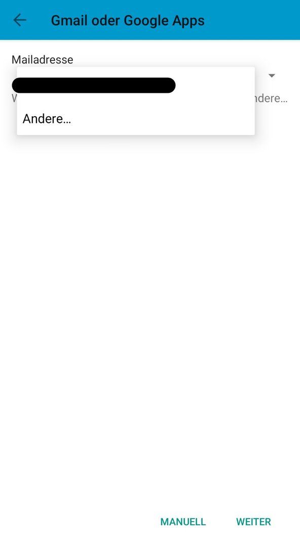

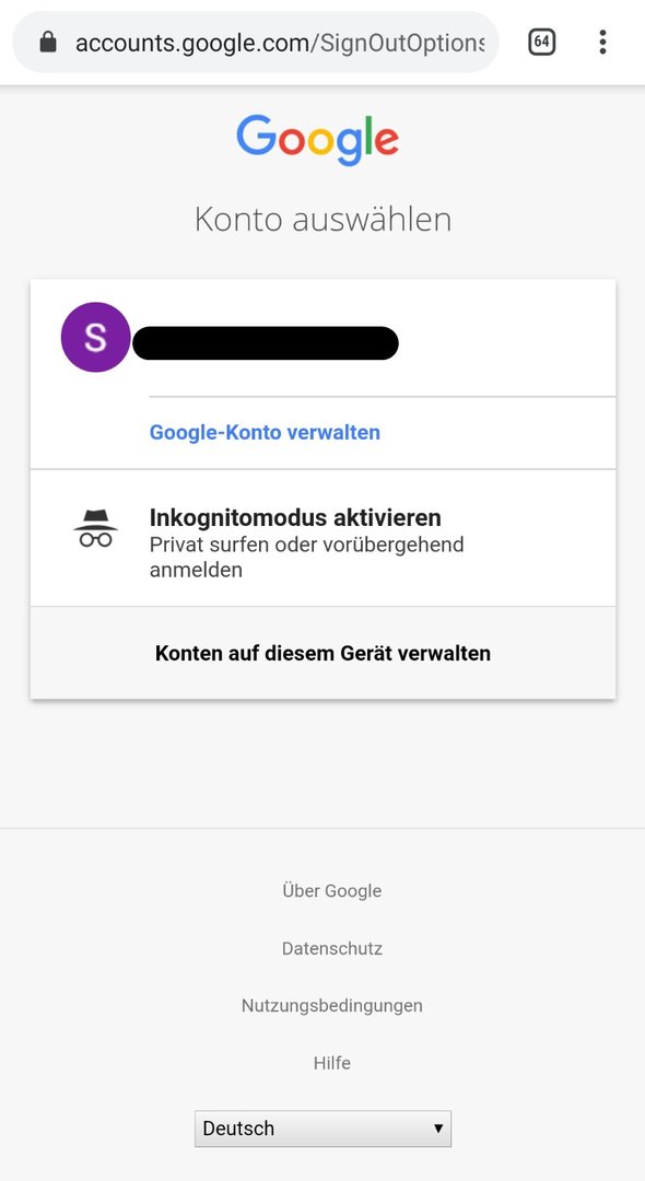

@holms
Von deinem Screen ausgehend, wähle ich "Gmail oder Google Apps" und dann geht es so weiter, wie auf den Screenshots zu sehen ist. Ich bekomme eine Auswahl an vorhandenen Konten und darüber kann ich halt ein bestehendes auswählen oder ein neues hinzufügen. Dazu muss ich aber das Konto komplett anmelden, womit es in allen Google Apps auf meinem Gerät auch vorhanden ist.
Genau das ist ja der Fehler. Das darfst du eben NICHT machen, wenn du ein Google-Konto hinzugefügen möchtest, das nicht auf dem Gerät vorhanden ist bzw. eingerichtet werden soll.
Deshalb hatte ich oben geschrieben, dass man "Andere Mail" auswählen soll.
