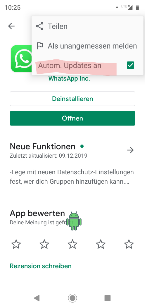

Bei den 3 Punkten wird mir leider nur Teilen oder App melden angeboten.

Was du in den Einstellungen auf jeden Fall tun solltest ist die Hintergrundbetechtigung bei Daten und Akku abzuschalten.
War leider auch schon unter Pie si, dass sich Deaktivierung bei manchen Geräten wieder ausgeschaltet hat.
Reaktionen: teddy4you
Hallo Woman65,
genau eben der Eintrag wird bei der Google YoutubeApp eben nicht angezeigt. Hab da leider nur die ersten beiden Optionen. Wobei ich bei den EInstellungen die Option zur automatischen Updates via Wlan aktiv habe. Nur unter Android 9.1 hat das immer gefunzt, dass die deaktivierten Apps nicht aktualisiert werden. Seit dem Update auf A10 will youtube sich immer aktualisieren. Gestern kam aber ein Firmwareupdate. Vielleicht war es ja ein Fehler und klappt jetzt wieder 😊.
