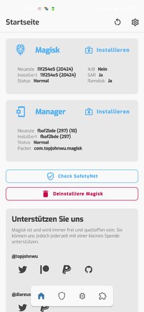

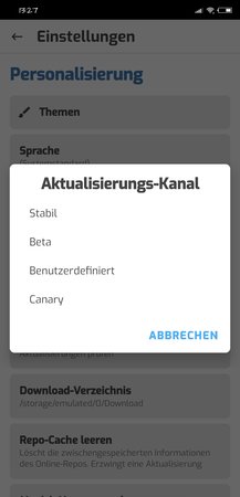

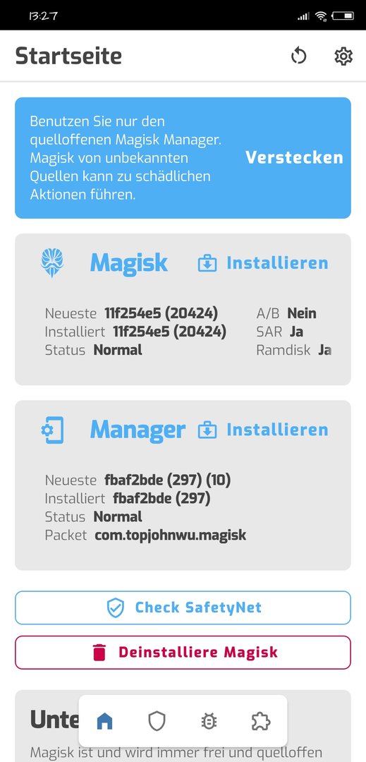

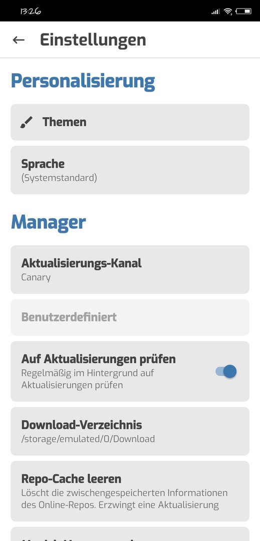

2. Ist die App installiert, startet sie, geht rechts oben auf das Zahnrad (Bild1), scrollt bis MANAGER ein Feld darunter tippt ihr auf Aktualisierungs-Kanal (Bild-2) und wählt in dem Menü "Canary" aus.(Bild-3) Beendet alles und startet das Handy neu.

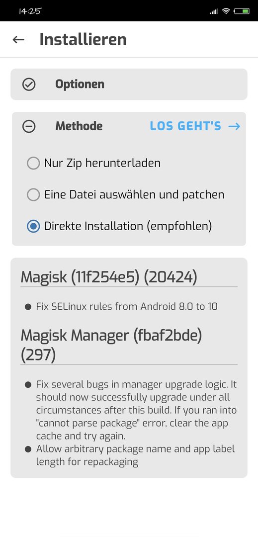

3.Nach einem Neustart ruft Magisk wieder auf und tippt unter Magisk auf Installieren (Bild-1) in dem folgen Fenster (Bild-4) tippt auf nächste im weiter folgendem Fenster (Bild-5) selektiert "Direkte Installation" und klickt dann auf den Text "LOS GEHT`S --->", alle erforderlichen Files werden installiert und das boot.img wird gepacht. Neustart und fertig.

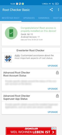

@HW-Frischling

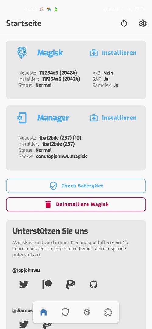

Beim Mi 10 mit der Xiaomi.eu Stable funktioniert es
Reaktionen: M--G und Firedance1961
@HW-Frischling das wag ich zu bezweifeln 😉 Morgen kann ich es testen.

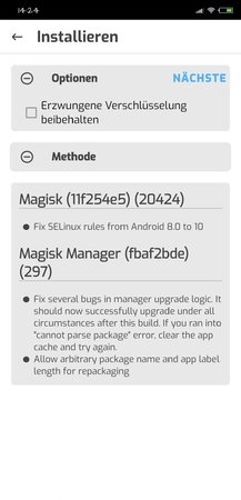

A/B (zweites Bild) muss meines Wissens auf Ja stehen. Der interne Virenscanner meldet zwar Root-Zugriff. Aber AdAway funktioniert nicht. Auch die App Advanced Reboot Tools funktioniert nur suboptimal. Ich probier jetzt die 12.1.2.0. Wird bei Rombuilder ebenfalls als aktuellste angeboten.
wenn du das zweite Bild vom Start Thread meinst, die Bilder sind vom MI8 weil ich vorher die Abwärtskompatibilität testen wollte ,und für AdAway muss einmal auf "Systemlose Hosts-Datei" unter Magisk in den Einstellungen geklickt werden. Ein Popup gibt es als Bestätigung. Und deine App ART kenne ich nicht, wenn es sich um die handelt, die damals mal downloadbar war zu den Rom-Builder Versionen, die kann nicht funktionieren.
Ich hatte in einigen Canary-Bildbeschreibungen bei der Vorgehensweise unter Android 11 gesehen, das dort A/B auf Ja eingestellte war. Daher ging ich davon aus, dass dies Voraussetzung für erfolgreiches Root ist. In früheren Versionen wurde empfohlen, die systemlose Hosts-Datei von Magisk nicht einzusetzen, weil es ansonsten (nicht nur mit AdAway) zu Problemen kommen kann. Die App Advanced Reboot Tools funktioniert nur mit Root richtig. Habe ich aber nur zufällig im PlayStore gefunden. Und ich finde die ganz brauchbar.

Ich habe versucht ein Samsung A71 Android 11 zu rooten.
In Punkt 5 dieser Anleitung soll man unter Methode drei Möglichkeiten zur Auswahl haben.
Bei mir kommt keine Auswahl, sondern nur der Punkt "eine datei auswählen und patchen".
Ich habe es mehrfach probiert, auch die neuste App Version installiert.
Es gibt am Ende keine Auswahlmöglichkeit.
Weiß jemand Rat? oder eine andere erfolgversprechendere Möglichkeit das A71 Android 11 zu rooten?
Gruß aus Köln
Nobbi
@nobbi52 Punkt 5. gibt es in der Anleitung nicht, dann hängt es von der verwendeten Magisk Version ab, da ändert sich ständig etwas dann ist die Frage ob für das Samsung Canary überhaupt benötigt wird. Ich denke eher nicht aktuell ist Magisk 22.1, die Anleitung war für 20.4 von daher kann ich dir nur raten frage im A71 Forum
