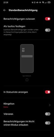

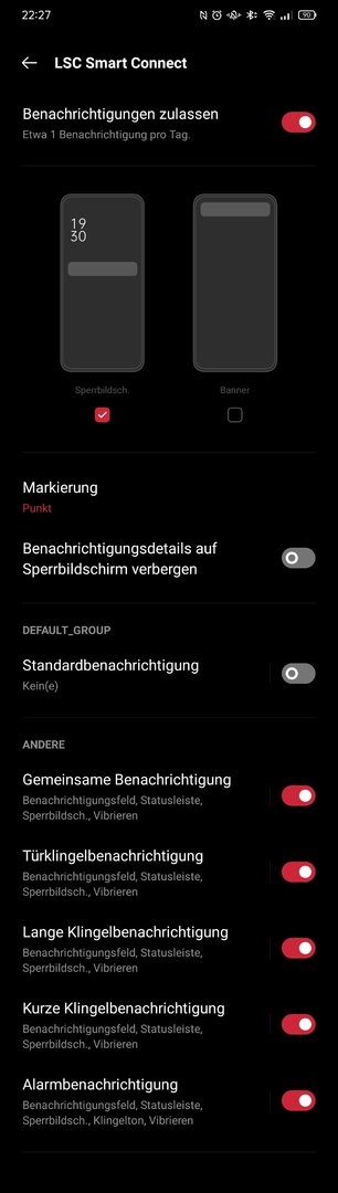

Also bei meinem Oppo Reno2 kann ich für jede App alles separat einstellen, ob ein Ton ausgegeben wird, ob eine Vibration ausgegeben wird, ob eine Anzeige in der Statusleiste erfolgen soll, ob ein Banner angezeigt werden soll und ob eine Mitteilung auf dem Startbildschirm angezeigt werden soll. Sollte Android 11 Standardverhalten sein.
Geh doch mal über die Systemeinstellungen direkt zur Liste installierter Apps, klick in der Liste deine Smarthome-App an und klicke dann auf Benachrichtigen (o.ä.) und dann solltest du für die App für jedes Ereignis innerhalb der App alle Benachrichtigungskanäle separat einstellen können. Ich hänge da mal als Beispiel die Systembenachrichtigungseinstellmöglichkeiten für meine Smarthome-App an.

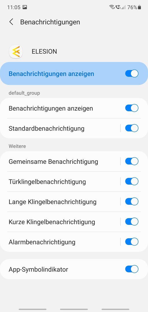

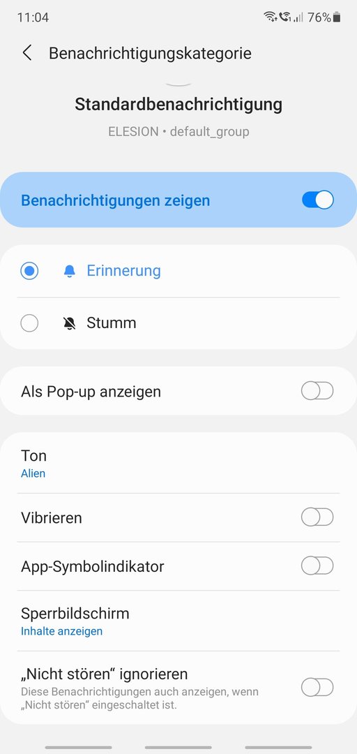

Danke Kamika242. Bei mir sieht das recht ähnlich aus:
Screenshot_20210823-110514_Settings.jpg Screenshot_20210823-110446_Settings.jpg
Ja, ich kann da auswählen, ob die Nachricht als Popup angezeigt wird. Aber ich wüsste nicht, wie ich einstellen kann, dass überhaupt nichts angezeigt wird und nur der Ton kommt.
Viele Grüße, Halweg

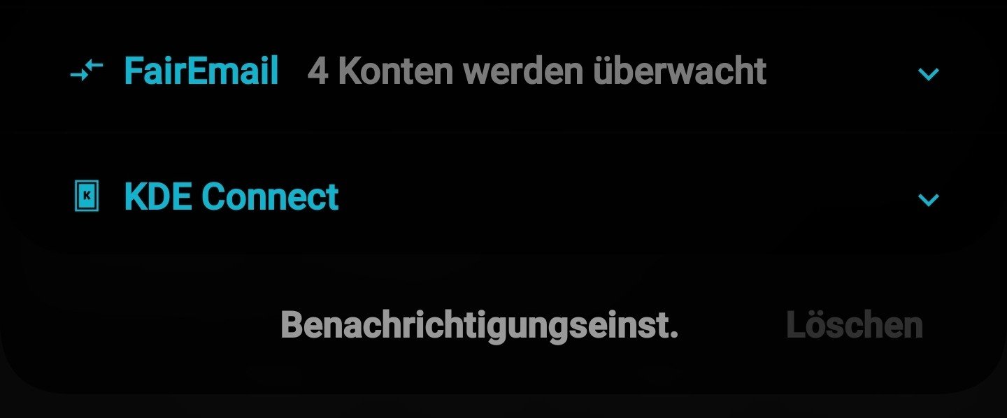

Was du machen kannst: die Benachrichtigung minimieren, dann hast du deineTöne und nur noch einen schmalen aufklappbaren Einzeiler für diese App.
Viele Grüße, Halweg
Das wäre bei mir der Schalter "In Stausleiste anzeigen", der scheint bei Samsung nicht existent zu sein.
Also wenn ich mich nicht irre, ich bin der Meinung, dass wenn ich "In Statusleiste anzeigen" deaktiviere, wird auch nichts im Dropdown Menü angezeigt. Andererseits wäre das systemseitig auch Quatsch, das System benachrichtigt ja nicht über ein Ereignis und gibt dann kein Feedback dazu. Vielleicht ist meine Lösung doch nicht die richtige.
