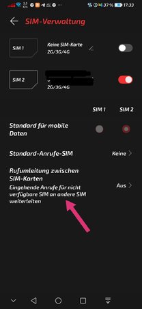

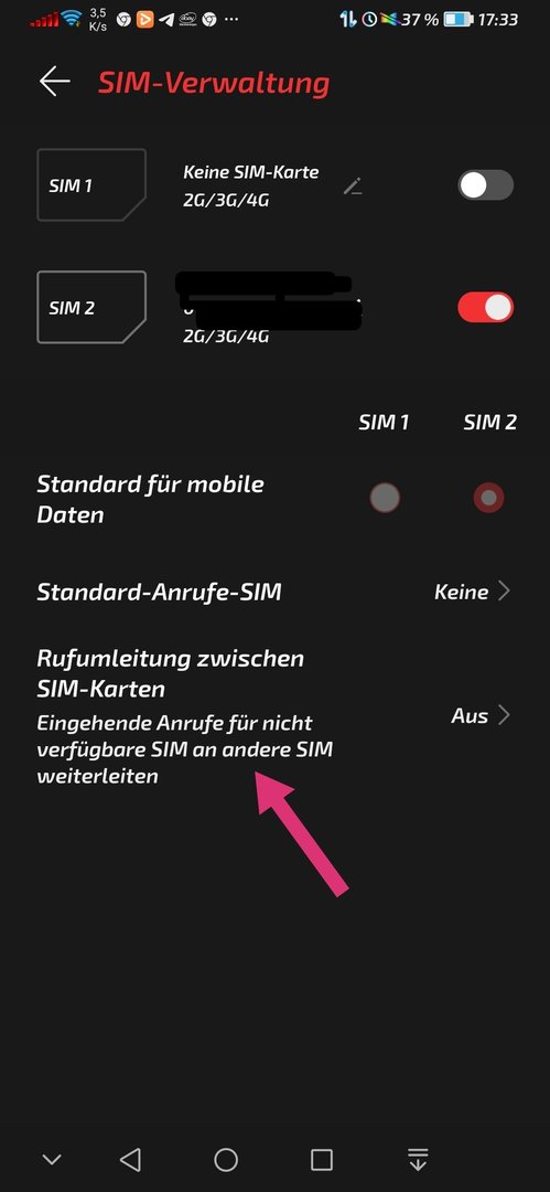

Weiss jetzt nicht 100%
Im Normalfall sollten aber Anrufe für nicht verfügbare Sim auf andere Sim umgeleitet werden.
2Acc könnte man wenn nicht vorhanden mit Arbeitskonto, Space, Shelter oder ähnliches versuchen
Melkor schrieb:
Dann musst du aber dafür extra Zahlen. Threema usw. dürfte nicht gehen...
Wenn es eine Implementierung ähnlich Huawei gibt,zahlst du nichts.
