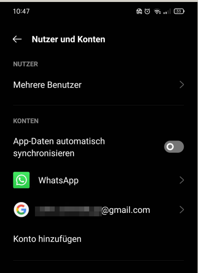

Unter Einstellungen/Nutzer und Konten gibt es den Schalter "App-Daten automatisch synchronisieren".

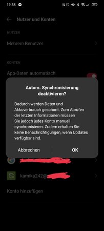

Wenn ich den aktiviere kommt erstmal ein Hinweis: "Wenn du im Web Änderungen an deinem Konto vornimmst, werden diese auf dein Telefon kopiert... usw."
Ich habe an dieser Stelle bisher immer abgebrochen, da ich nicht möchte, dass mein Google Konto synchronisiert wird.
Der Hinweis klingt eindeutig so, als wäre dieser Schalter dafür da, dass z.B. das Goolge-Konto des Telefons mit dem Google-Konto in der Cloud synchronisiert wird. So weit, so gut.

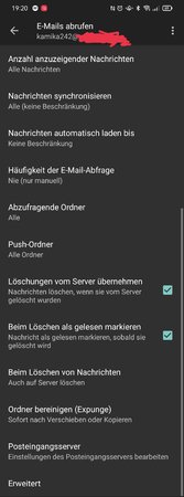

Was mich zu meiner Frage bringt, ist die E-Mail-App "K9". Dort kann man in den Settings "Netzwerk" unter dem Eintrag "Hintergrundsynchronisation" folgendes angeben:
- Nie
- Immer
- Wenn "automatische Synchronisation aktiviert" ist
Der Schalter "App-Daten automatisch synchronisieren" in den Android-Einstellungen ist bei mir deaktiviert, da ich wie gesagt nicht möchte, dass mein Google Konto synchronisiert wird. Unter anderen ist dort auch noch mein Whats-App Konto aufgeführt, aber Whats-App läuft auch mit deaktiviertem Schalter ganz normal und ich empfange in Echtzeit Nachrichten auf dem Telefon.
Von daher bin ich jetzt etwas verwirrt, was denn das eine (Telefonkonten mit der Cloud synchronisieren) mit dem anderen (Erlaubnis, um in K9 Emails abrufen zu dürfen) zu tun hat.
Kann es sein, dass es in früheren Android Versionen einen Schalter "automatische Synchronisation" gab, der nicht für die Synchronisierung von Nutzerkonten zuständig war, sondern einfach festgelegt hat, ob eine App im Hintergrund das Netzwerk nutzen darf oder nicht? Möglicherweise stammt die Einstellung in der K9 App noch aus einer früheren Zeit?
Hat hier jemand genauere Kenntnisse?
Vielen Dank.
Gruß Markus
PS: Ich nutze die Email-App nun erstmal mit der Einstellung "immer synchronisieren" und lasse den Schalter "App-Daten automatisch synchronisieren" deaktiviert.

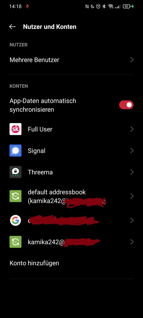

Der Schalter "App Daten synchronisieren" muss an sein, damit die dort eingetragenen Konten überhaupt etwas mit ihrem jeweiligen Server synchronisieren können, sonst musst du bei jedem dort hinterlegten Dienst immer manuell auf Nachrichten prüfen etc.. Du kannst ja jeden dort hinterlegten Dienst anklicken und nochmal separat festlegen, was zur Synchronisation erlaubt ist. Der Schalter ist per se erstmal nicht dazu da, dein Gerät mit Google zu synchronisieren. Mach den Flugmodus an, aktiviere dann den Schalter, klicke auf das dort hinterlegte Google Konto (falls du überhaupt am Gerät angemeldet bist) und deaktiviere dann alles, was du nicht synchronisieren möchtest. Danach Flugmodus wieder aus.
K-9 Mail ist hier völlig raus und auch nicht unter Nutzer und Konten hinterlegt, da K-9 selbstständig eine sogenannte IMAP-Idle Verbindung zum Postfach hält, sofern vom Anbieter unterstützt, dass muss in den K-9 Einstellungen nur explizizit aktiviert werden.

Wie gesagt, auf alle Apps, die da drin stehen und die eine Synchronisierungsverbindung zu einem Server halten.
Noch ein paar Beispiele:
Reaktionen: horst_999 und MarkusAhd

K9 verwaltet 7 meiner Email-Accounts und einer davon ist mein Google-Account mit der Emailadresse "@googlemail.com" am Ende.
Lustigerweise wird meine Emailadresse im Googlekonto auf dem Phone mit "@gmail.com" angezeigt (siehe Screenshot im dritten Post).
