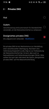

Ist der DNS Server direkt unter Android eingetragen? Ich nutze den Adguard Server und der wird auch ganz normal über die mobile Verbindung angesprochen (Gibt ne Testseite bei Adguard). Im Browser hab ich den Server zusätzlich eingetragen.

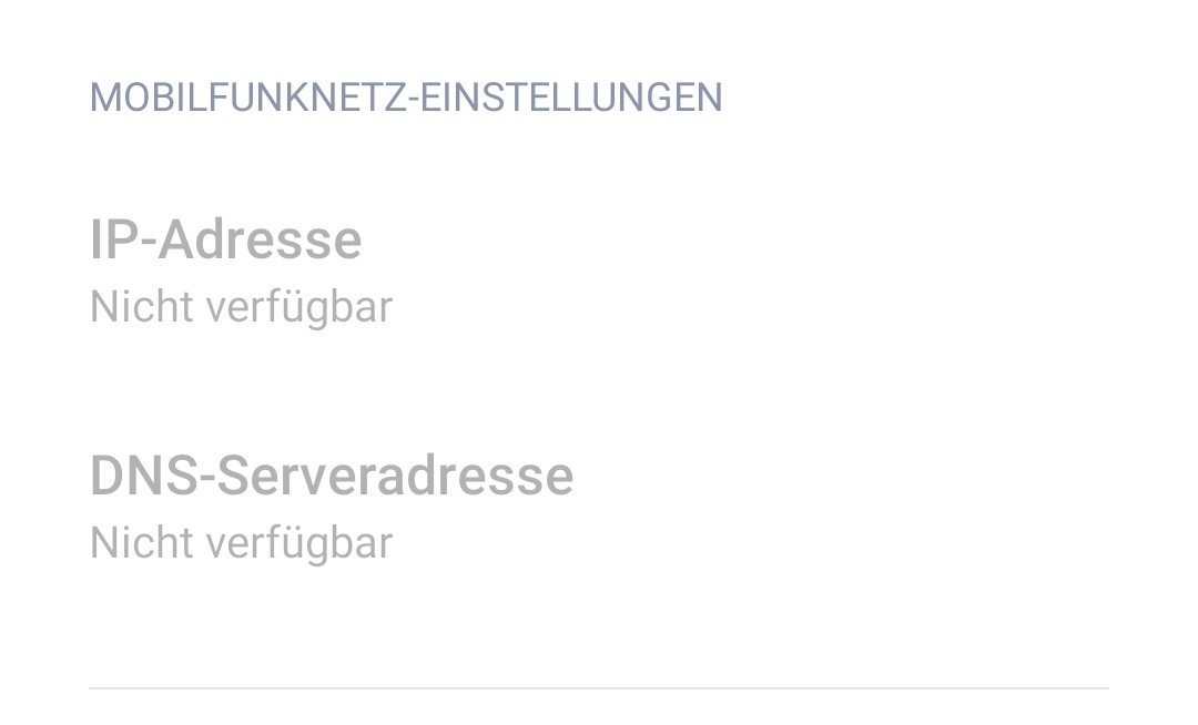

@Kamika242 aber wo kann man den eintragen? Bei mir ist das ausgegraut, beim Wlan kann man es eintragen aber bei der mobilen Verbindung nicht

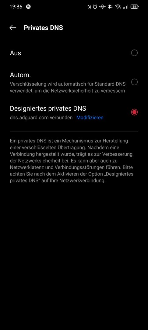

(System)Einstellungen->Verbindung und Freigabe->Privates DNS
Je nach Gerät können Pfad/Bezeichnungen auch anders lauten, es ist aber eine Standardfunktion von Android. Das greift dann für alle Verbindungen.
