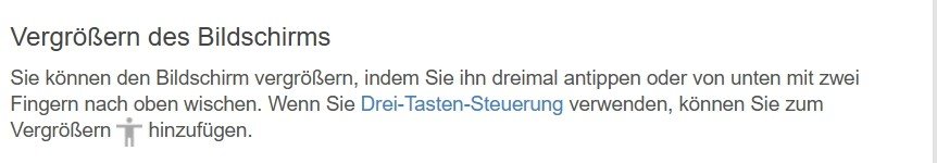

Das wirklich seltsame ist: Selbst im Handbuch zu diesem Gerät steht, dass EXAKT das möglich sein soll, was ich gerne hätte.
Nur geht's halt nicht.
Benutzerhandbuch (HTML) - moto e32
(hier unter Eingabehilfen--> visuelle Unterstützung nachzulesen)
Hmm, also ich lese in der Anleitung nichts von 3x tippen, nur von 3-Symbole-Navigation. Kann es leider mit meinem Moto G7 Plus nicht testen, da ist nen anderes System drauf.
...aber ich glaube mittlerweile die haben das einfach aus alten Handbüchern übernommen (als das standardmäßig in Android ging) und dann nicht mehr aktualisiert
Ja stimmt, ganz oben habe ich das übersehen, im Abschnitt "So zoomen Sie hinein/heraus:" steht nämlich nichts mehr von 3x tippen.

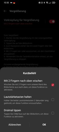

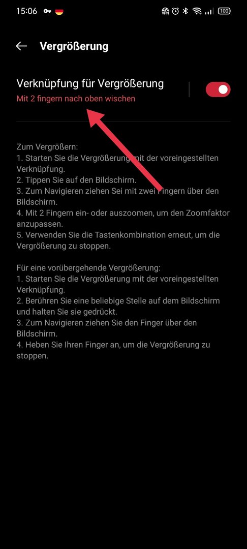

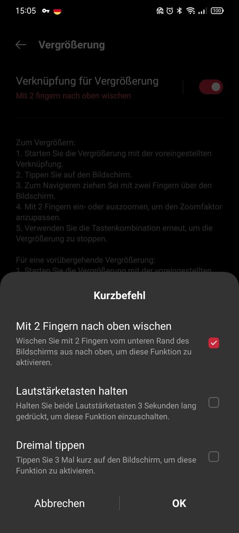

Ich habe gerade mal bei meinem Oppo geschaut, schau doch mal bitte in den 'Einstellungen->Zusätzliche Einstellungen->Bedienungshilfen->Vergrößerung' und klicke auf das von mir mit dem Pfeil markierten Feld vor dem Schalter, dann sollte ein Fenster mit Auswahlmöglichkeiten erscheinen:
IMG_20221205_150731.jpg Screenshot_2022-12-05-15-05-54-33_fc704e6b13c4fb26bf5e411f75da84f2.jpg
Wenn Motorola allerdings eine andere Funktion fest mit 3x tippen belegt hat, was ich jedoch nicht glaube, dann dürfte es dort nicht mehr zur Verfügung stehen.
Habe auch noch auf einem alten Zopo ZP999 mit Android 4.4 geschaut, dort steht 3x tippen für Vergrößerung auch zur Verfügung.

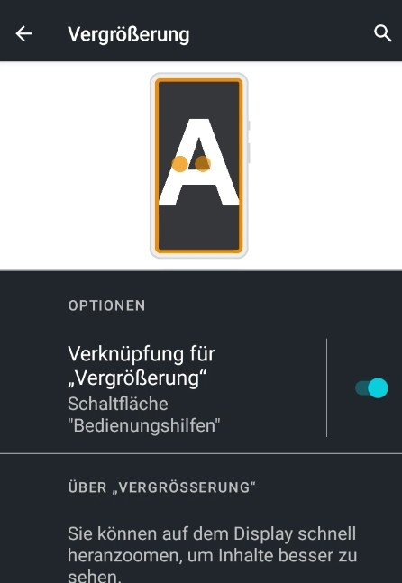

Bei mir sehe ich keine "zusätzlichen Einstellungen", nur die Bedienungshilfen direkt in den Einstellungen.
Und leider sieht das bei mir dann nicht so aus wie bei dir, man kann dort einfach nur die Vergrößerung aktivieren, darunter ist kein Link.
Na was ist, wenn du da aufs Feld vor dem Schalter tippst, also wo "Verknüpfung für Vergrößerung" steht? Nichts?
Reaktionen: Despistado
Aaaah, das kann man auch anklicken!
Und ja, sah zwar ganz anders aus aber jetzt funktioniert's!
Also danke auf jeden Fall!
Reaktionen: Kamika242
Na deswegen hatte ich doch extra den roten Pfeil auf mein erstes Bildschirmfoto gemacht und geschrieben, man kann dort draufklicken.

Den Pfeil in deinem Screenshot habe ich wohl gesehen.
Aber ich dachte ich sollte auf diesen Link (in rot) klicken, der ja bei mir nicht zu sehen war.
