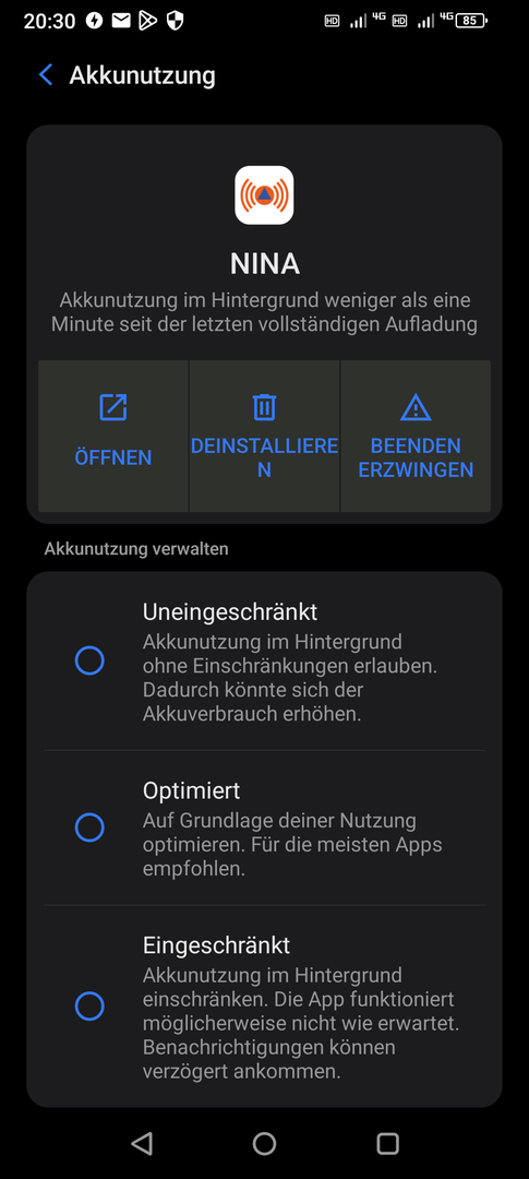

seit meinem Wechsel auf ein Ulefone mit Android13 12 habe ich bei drei Apps das Problem, daß nach einiger Zeit die Einstellungen unter App / <Appname> / Akku komplett verschwinden. Normalerweise ist ja einer der drei Punkte ausgewählt, aber bei den Apps "Nina", "Dav5x" und "MultiSimSelector" sieht es nach kurzer Zeit immer so aus:
Das Problem ist, daß dann die Apps nicht mehr im Hintergrund laufen, ich kriege keine Nina-Meldungen, Dav5x synchronisiert keine Kalender und die automatische Sim Selektion geht auch nicht.
Wenn ich da eine der drei Punkte auswähle, geht alles wieder für etwa 24 Stunden.
Alle anderen Apps behalten ihre Einstellung.
Ich habe schon diverseste Einstellungen, die ich im Internet gefunden habe, ausprobiert, alles ohne Erfolg.
Hat hier jemand eine Idee oder einen Lösungsvorschlag?
Vielen Dank
der Michi

Was ich eben noch zufällig gefunden habe:
Die Apps, bei denen das Akku-Panel wie im ersten Beitrag aussieht, finde ich unter Akku / Akku-Manager / Eingeschränkte Apps aufgelistet.
Wenn ich dort den Haken rausnehme, ist die Einstellung im Akku-Panel der App wieder da.
