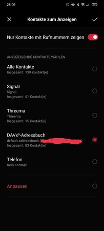

Ich habe zwar kein Gigaset, aber gibt es nicht eine Einstellung, Kontakte nur vom Gerät anzeigen?

@jagibtsdas , verstehe, sehr dubios, muss dann am Gerät bzw. der vermurksten Software liegen. Wie wärs, wenn du die SMS App und andere Apps mit dem Problem durch Apps z.B. aus F-Droid ersetzt? Die kannst du ja dann in den Einstellungen unter Apps als Standard für diese Aktionen setzen, musst dann die ursprünglichen Apps auch nicht löschen, was ja eh meist nicht mit Boardmitteln geht. Ich z.B. schreibe SMS über Signal. Und meine Vorgehensweise ist, wenn ich jemandem erstmalig schreibe, ich schaue in der Kontakteapp nach, dort ist ja aufgelistet, wie jeder Kontakt zu erreichen ist und von dort kann man dann auch den entsprechenden Kanal starten, so braucht man sich nicht in den jewiligen Apps in den Kontakten totsuchen, wenn es so wüst wie auf deinem Gerät aussieht.
