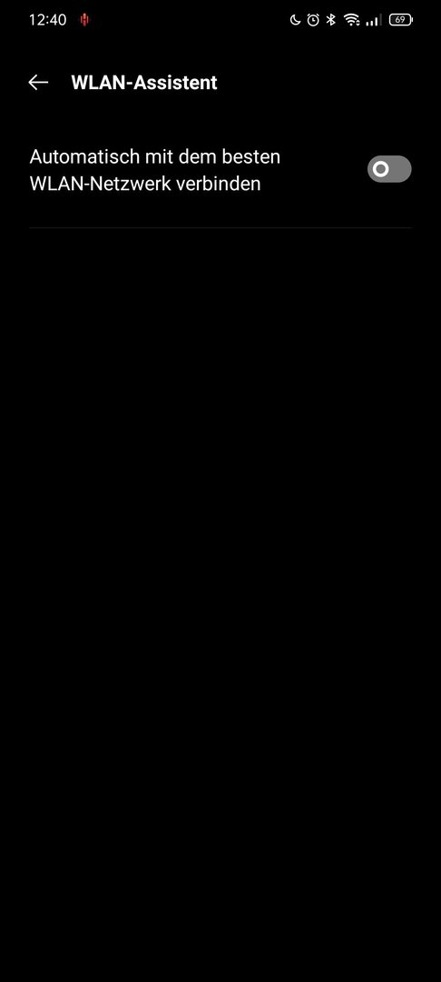

Bei mir springt es häufiger zwischen mobilen Daten und WLAN
Schau mal, ob du bei dir in den erweiterten WLAN-Einstellungen eine Option namens "Automatisch mit dem besten Netzwerk verbinden" hast und dies komplett deaktivieren. Ist ein WLAN Signal nämlich aus irgendwelchen Gründen schwach, wird automatisch zu Mobilfunk gewechselt, wird das WLAN Signal wieder stärker, gehts zurück und so geht das hin und her. Birgt auch die Gefahr, dass man ungewollt sein mobiles Datenkontingent aufbraucht.

@Kamika242 ich find die Einstellung bei mir nicht. Das ist v.a. im Garten so, dass das in und her springt. Wenn ich mobile Daten ausschalte, dann springt es von WLAN an zu WLAN aus. Vorher (vor der MAC Einstellung) hatte ich sogar in der hintersten Ecke WLAN. Ist bei meiner Frau auch so
