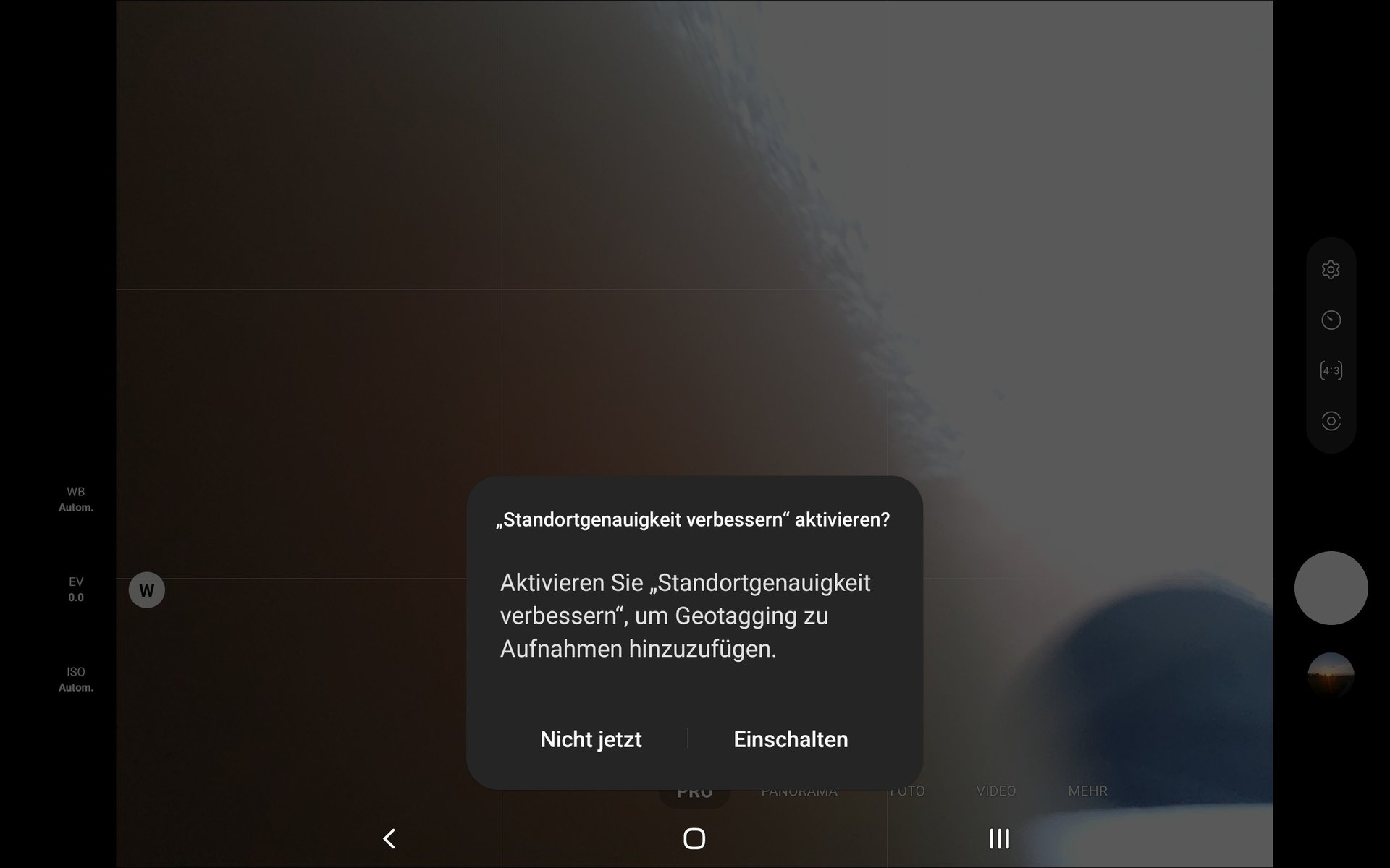

Gibt es eine Möglichkeit, Positionsdaten ausschließlich von GPS/Satelliten zu bestimmen, ohne ständig nervige Popus zu erhalten mit der Aufforderung, "Google-Standortgenaugkeit" zu aktivieren? Und ohne dass manche Apps - insbesondere Kamera - nicht richtig funktionieren?

Zusätzlich kämpfe ich bei deaktiviertem "Google-Standortgenauigkeit" regelmäßig in unterschiedlichen Apps damit, dass ich aufgefordert werde, "Google-Standortgenauigkeit" zu aktivieren - und es ohne diese Option zu Funktionseinschränkungen kommt: Z.B. jedes mal, wenn ich ein Foto machen will, kommt zuerst ein nerviges Popup und Android weigert sich, Positions-Daten in das JPG zu schreiben, siehe Screenshot (obwohl GPS-Position, z.B. in Google-Maps, verfügbar ist)!?! 😳
Das gibt's doch nicht? Die Foto-App erzwingt "Google-Standortgenauigkeit"?! Und funktioniert nicht mit ausschhießlich Satelliten-Positions-Daten??

Aber ganz unabhängig davon: Es ist mir ein Rätsel, warum die Kamera-App keine (Satelliten-)Positionen in die Foto-Metadaten schreiben will, nur weil ich "Google-Standortgenauigkeit" deaktiviert habe. Das ist doch hochgradig amateurhaft unprofessionell programmiert?! 🙄 (Das Handy hat ja eine Position; die ja auch verwendet wird z.B. in Google Maps. Warum wird die nicht in JPGs geschrieben??... *ratlos* Offenbar will Android bzw. die Samsung-Kamera-App die Verwendung der Setting "Google-Standordgenauigkeit" ERZWINGEN?!?....)

Ich hatte genau das (von FabMuc beschriebene Problem. Beim Öffnen der Camera fragte ständig und nervend ein PopUp "Standort-Genauigkeit verbessern" nächstes Mal oder einschalten (das Ausschalten wurde nicht angeboten).
Interessanterweise war zu diesem Zeitpunkt die Google-Standortgenauigkeit in den Android-Einstellungen bereits eingeschaltet. Der GPS-Standort selbst, den ich generell nur zeitweise einschalte, war dort jedoch und blieb die ganze Zeit ausgeschaltet.
In der Anname, dass die App lediglich eine (einmalige) Bestätigung der Standortgenauigkeit möchte, und im Vertrauen darauf, dass diese dann anschließend ausgeschaltet werden kann, habe ich im Camera-PopUp einmalig die (Google-WLAN-) Standortgenauigkeitsverbesserung eingeschaltet. Meine Annahme war richtig.
Danach konnte ich die ohne Probleme die Google-Standortgenauig ausschalten.
Der nervende PopUp war weg. Das war bei meinem kleinen Galaxy A20e so.
