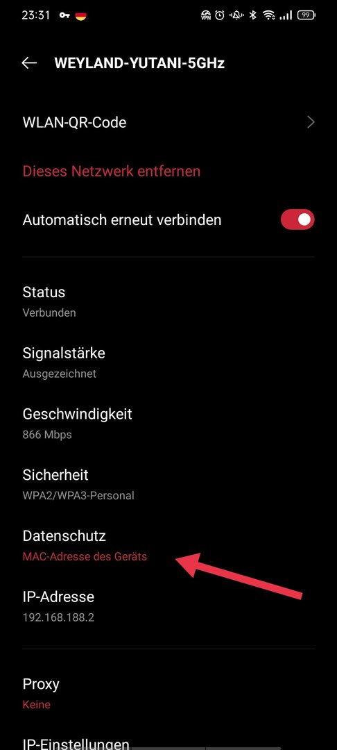

Dann sollte auf die Geräte-MAC umgestellt werden. Dazu muss das Tablet dann neu in der Liste der zugelassenen Geräte aufgenommen werden.
@SebiSchwarz
Du kannst das normalerweise pro WiFi Netzwerk einstellen, welche Mac genutzt wird, also entweder eine zufällig generierte oder die des Gerätes und die des Gerätes bleibt auch immer die des Gerätes, auch nach einem Update.
Du musst bei den betroffenen (vertrauenswürdigen) Netzwerken einfach die Netzwerkinformationen bzw. Einstellungen aufrufen und dort kannst du das entsprechend einstellen, dann gibt es keine Probleme mit dem Router. Die feste Mac muss dann aber Im Router auch hinterlegt werden.
