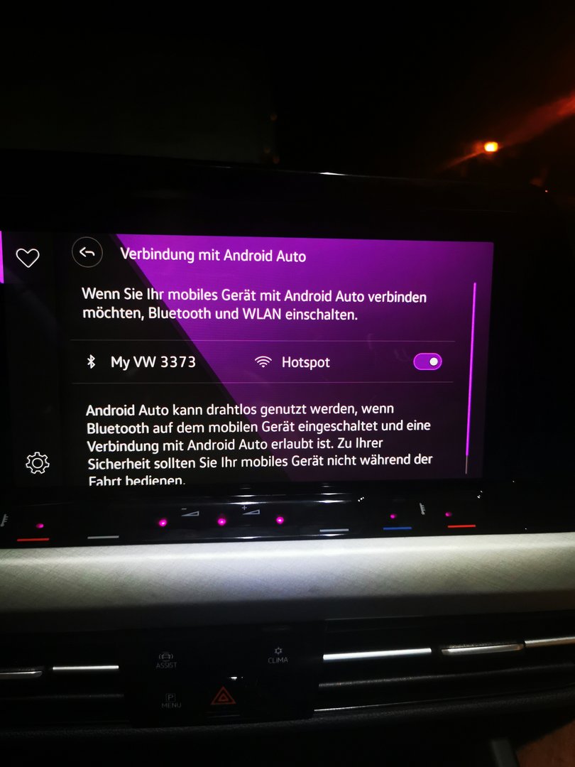

hab seit paar Tagen den neuen 8er Golf und bekomm AA Wireless nicht zum laufen.
BT funktioniert, lt. Anleitung im Auto soll man auch das Handy mit dem Hotspot vom Auto verbinden, das klappt auch.
Allerdings geht es dann nicht weiter. Das Handy wird unter meine Geräte angezeigt, aber nur BT Player und Telefon, AA ist ausgegraut.
Ich vermute daß es an ner einstellung im Handy liegt, weiß aber nicht welche.
Per Kabel geht....

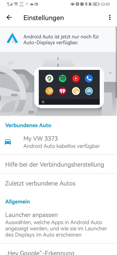

Auf dem Handy in AA steht das AA Wireless verfügbar ist, aber er verbindet nicht.

Scroll mal in AA nach unten zu Version, dort tipp mehrmals hintereinander drauf bis Meldung Entwickler erscheint.
Jetzt über die 3punkte oben Entwickler aufrufen

Jupp. Hat Funktioniert. Ich musste au nix weiter einstellen..

Wlan und BT muss verbunden sein.
ich hatte im Handy noch das gemacht:
In Android Auto auf dem Handy ganz runter scrollen, mehrfach auf die Version tiippen und so in die Entwicklereinstellungen rein und dann hab ich da noch "Kabellose Projektiion zu den Einstellungen hinzufügen" angehakt, dann lief es.
