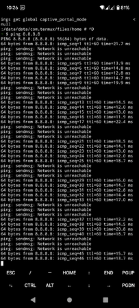

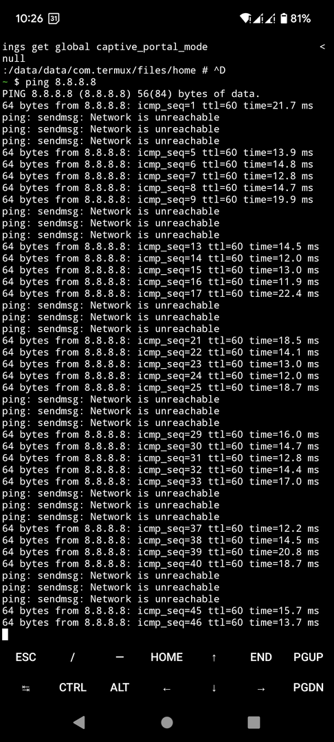

seit Kurzem funktioniert mein WLAN auf 3 Android-Geräten nicht mehr.
Es geht so: Saved -> Connected to device. Can't provide internet -> Disconnected -> Saved -> Connected to device. Can't provide internet -> Disconnected -> Saved -> Connected to device. Can't provide internet -> Disconnected.
Das geht jetzt seit 4 Tagen. In dem kurzen Momenten, in denen das WLAN verbunden ist, funktioniert das Internet. Wie kann ich Android dazu zwingen, zum WLAN verbunden zu bleiben?

Ich würde das Verbindungsproblem eher beim WLAN des AP/Routers suchen, weil drei Endgeräte wohl kaum gleichzeitig den gleichen Fehler haben.
Das beantwortet leider die Frage nicht. Mein ChromeOS Tablet kann sich nach wie vor völlig problemlos verbinden. Es gibt kein "Verbindungsproblem".
Wie kann ich Android dazu zwingen, zum WLAN verbunden zu bleiben, völlig egal, was es dort vorfindet? Was soll dieses "Can't provide internet". Wie bekomme ich das abgeschaltet?

Das habe ich schon ausgeschlossen. Wenn ich DHCP ausschalte und IP-Adresse, Gateway und DNS (auf 8.8.8.8) manuell im Android konfiguriere, tritt das Problem ebenfalls auf.
connectivitycheck.gstatic.com
-> 142.250.181.195
-> 2a00:1450:4005:802::2003
Ist hier ebenfalls problemlos erreichbar.

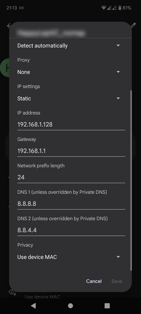

Problem gelöst. Stellt sich heraus: Man kann das Netzwerk unter Android nicht manuell konfigurieren. Auch nicht, wenn man IP Settings -> Static auswählt.
Android holt sich dennoch eine DNSv6-Adresse via DHCP. Diese war falsch.
Um das in Zukunft zu verhindern: Wie kann ich den DHCP-Client in Android deaktivieren?
Ich finde in dem Einstellungen keinerlei Möglichkeit, die IPv6-Einstellungen manuell vorzunehmen?
Kann ich IPv6 komplett deaktivieren? Ich finde dazu auch keine Einstellungen.
Sehr suspekt. Ich habe alle Geräte im Heimnetz auf statisch mit fest vergebenen IPs stehen, funktioniert problemlos. Allerdings lasse ich mir vom Anbieter (VodaKabel) auch keine IPv6 Adresse zuweisen. Kann mir trotzdem nicht vorstellen, dass Android statische Einstellungen einfach umgeht. Ich tippe auch auf ein Routerproblem.
Wenn im Router DHCP eingestellt ist, interessiert es überhaupt nicht was (statisch) in Android steht, das wird vom Netzwerk(-router) überschrieben. Wenn statisch, dann müssen beide auf statisch stehen und dann überschreibt Android da auch nichts. Wie auch, es bekommt ja keine Antwort vom DHCP-Server, wenn er im Router abgeschaltet ist.
@Dr.No , nicht zwingend, bei der Fritzbox z.B. kann DHCP eingestellt sein, man kann aber trotzdem pro Gerät "Diesem Heimnetzgerät immer die gleiche IPv4 Adresse zuweisen", dann bekommt das Gerät auch nicht einfach ne IPv6 Adresse. Ich nehme an, diese Option gibt es auch noch für IPv6, sofern aktiviert.
@Kamika242 Das ist auch nicht das, was gefragt wurde. Am Router ist bei mir DHCP eingestellt und eine feste IP-Adresse, das Pixel ignoriert aber Einstellungen dahingehend im Gerät selber. Dort kann ich einstellen "statisch" und nehme dann die selbe IP wie im Router zugewiesen. Dann verbindet sich das Pixel neu mit dem Router, meldet kein Internet und verbindet sich mit den alten Einstellungen wieder neu. Dann ist die Eingabe "statisch" + IP-Adresse wieder am Handy weg.
