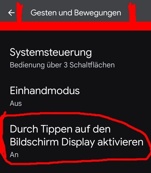

Seit ein paar Tagen (vielleicht seit dem Verizon Update) funktioniert bei mir "Tippen zum aktivieren" nur noch ganz selten.
geht das bei euch weiterhin normal?
trotz Neustart und mit vorherigen de-/aktivieren der Einstellung bleibt das Problem bestehen.
ich kann es mir nicht erklären...

Es ist tatsächlich ein Hardware Fehler...
mein Pixel denkt der Annäherungssensor ist verdeckt. Wenn ich einen leichten Druck im Frontkamera Bereich ausübe, erscheint das AOD und auch Tab to Wake funktioniert dann wieder.
der Druck muss dafür auch nur ganz leicht sein, hab dafür testweise auch einen Stift genommen um einen Touch auszuschließen.
jetzt versteh ich auch warum bei einem Telefonat das Display sofort aus ging und nicht mehr an. Musste dafür immer den ein/aus Knopf bemühen.
hoffe das fällt noch unter Garantie...
