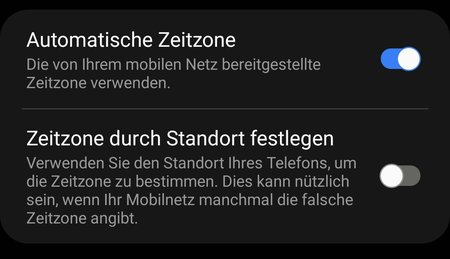

@vinta Hier im Anhang die Erklärung von Samsung in meinem S22+ dazu.
Könnte wichtig sein sein in Ländern mit mehreren Zeitzonen, etwa den USA, Russland u.ä. - denn trotzdem bleibt dein Mobilanbieter derselbe und der kriegt es vielleicht nicht genau hin. (Siehe Beitrag von @rtwl )

@Raz3r und @holms - Dank Euch für die Erklärungen! So allmählich dämmert's mir. Ich war gerade in den USA und hatte dort in der Tat Probleme mit der automatischen Einstellung. Die dritte Option ("Zeitzone anhand des Standorts festlegen") war bei mir nicht aktiviert. Ist jetzt mal angepasst. 😊
