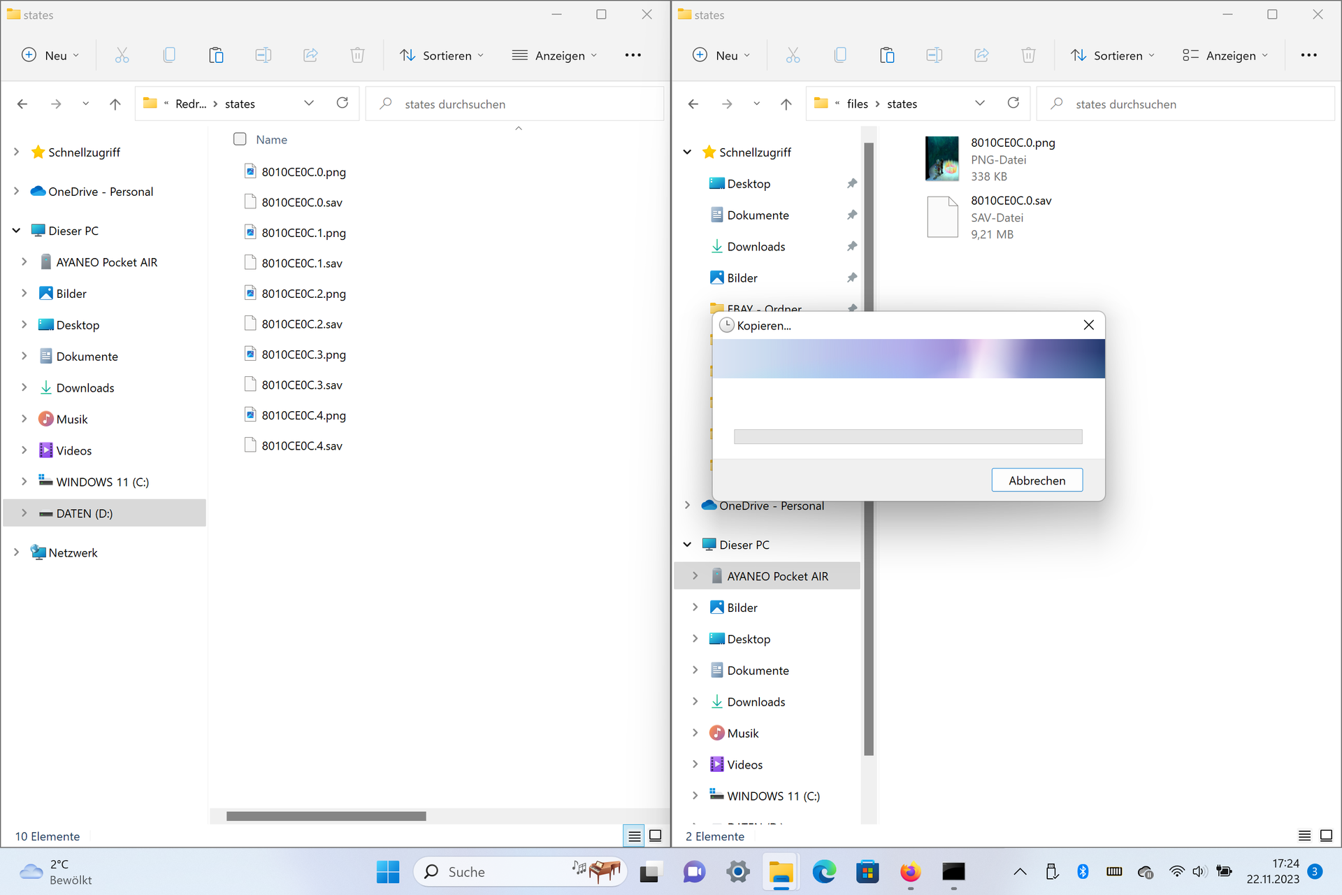

Für den Redream Emulator (Dreamcast) müsste ich z.B. die Savegames-Daten in den Ordner
"Interner gemeinsamer Speicher\Android\data\io.recompiled.redream\files\states" schreiben.
Leider habe ich keinen Schreibzugriff auf die Appfolder der einzelnen Apps.
Weder über installierte Filemanager wie FV Manger, CX Manager, Total Commander u.a. noch über
USB-Zugriff via PC (Gerät ist im Entwicklermodus).
Lesezugriff über USB funktioniert.
Was gibt es für Möglichkeiten?

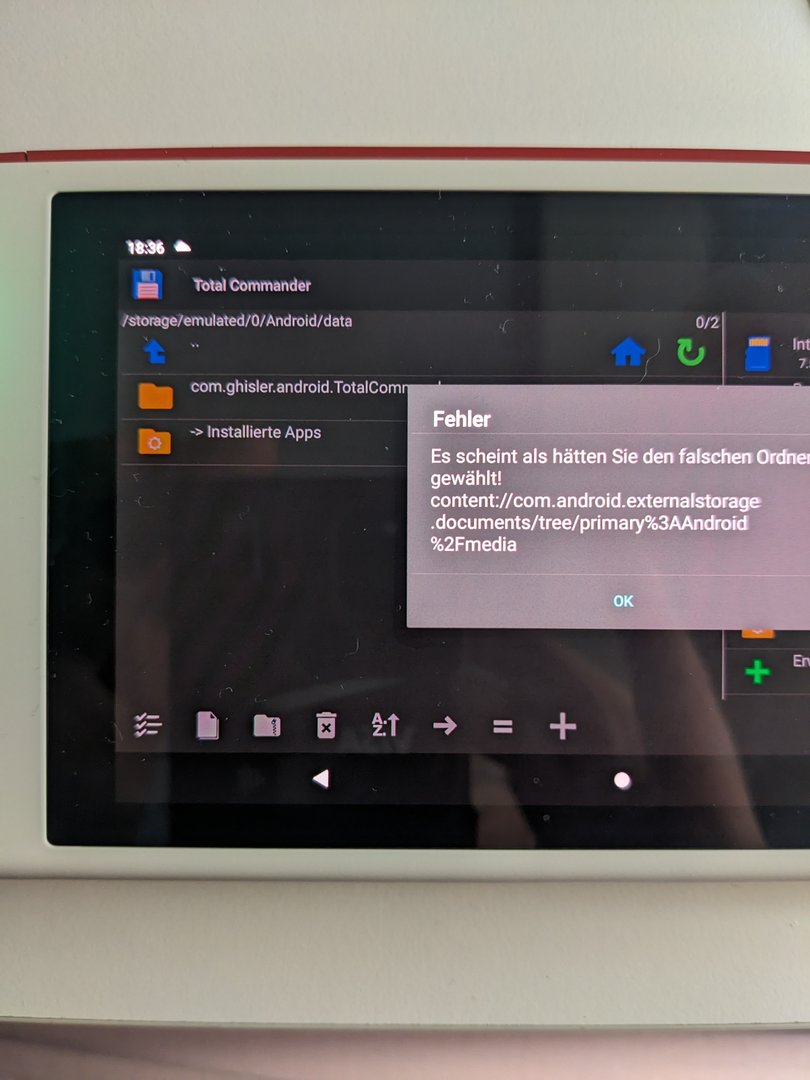

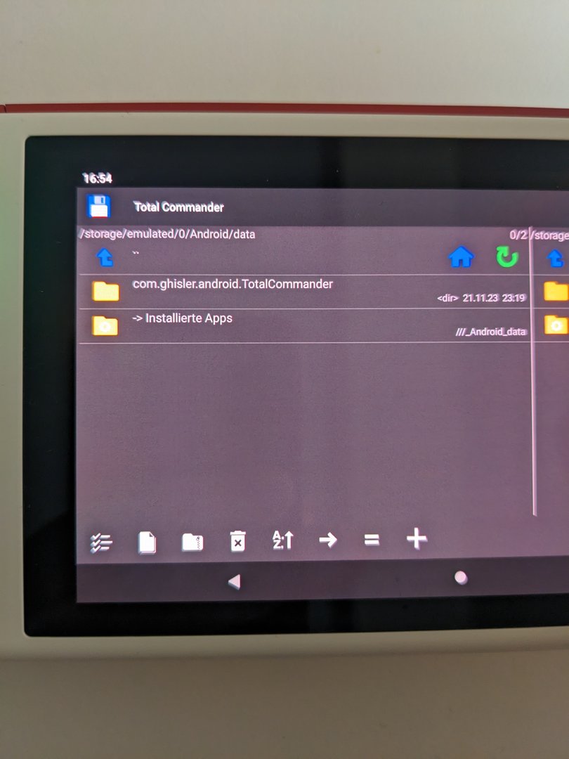

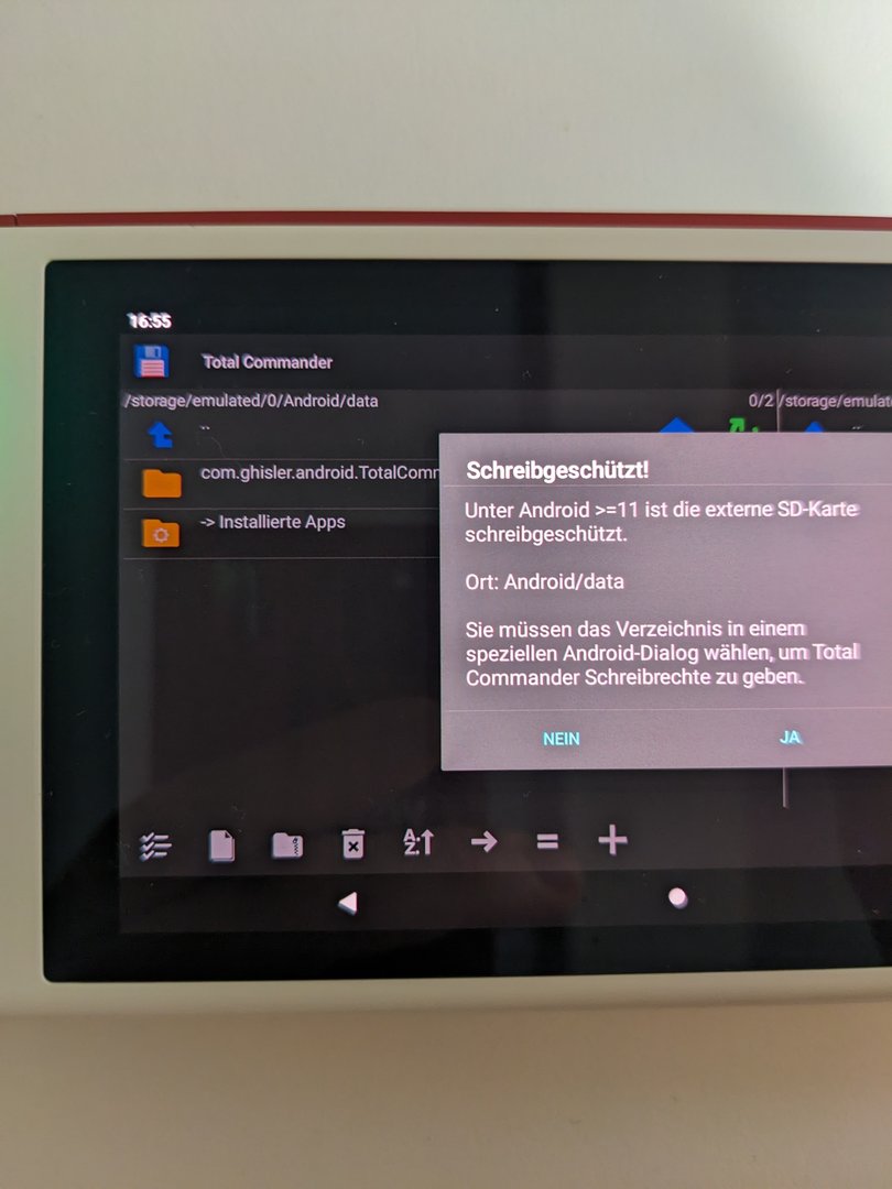

Den Total Commander habe ich gestern auch ausprobiert. Der kommt auch nicht in den data-Ordner der anderen Apps.
Unter Data/ findet sich der Ordner für den TC und ein spezieller Ordner mit Namen "Installierte Apps". Wenn ich auf dien klicke erscheint die Meldung Schreibtgeschützt und das ich in einem speziellen Android-Dialog dem TC die Schreibrechte geben muss.

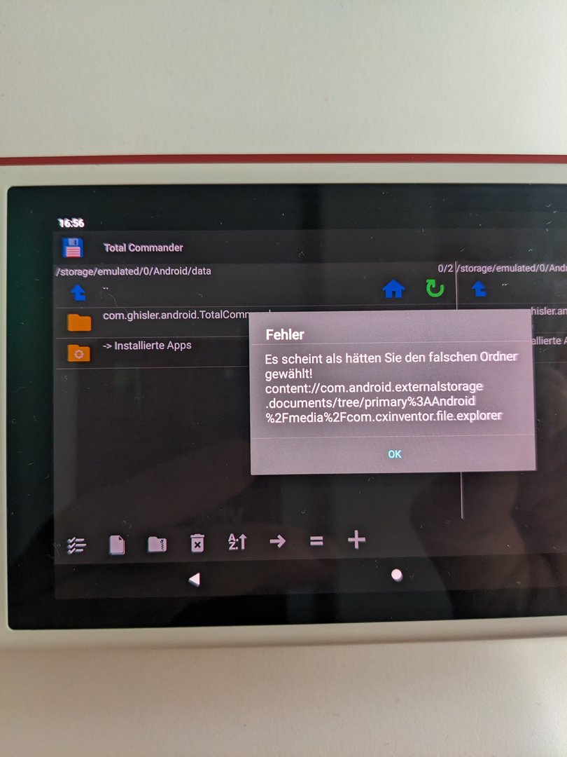

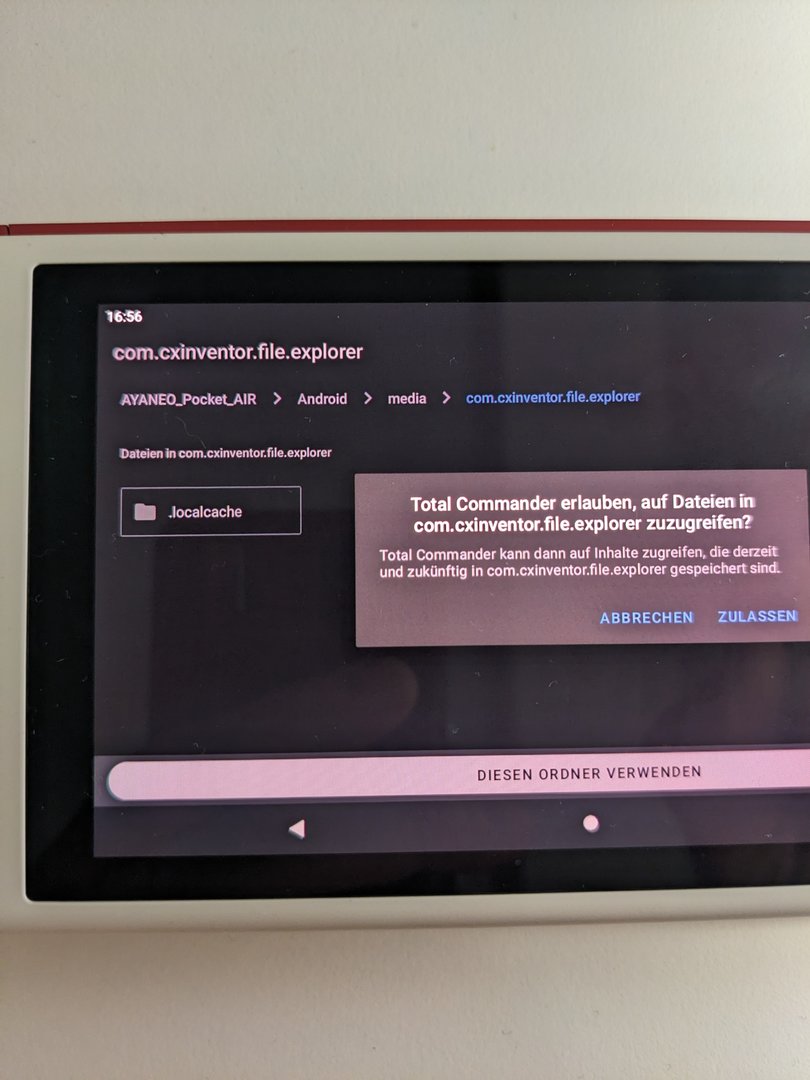

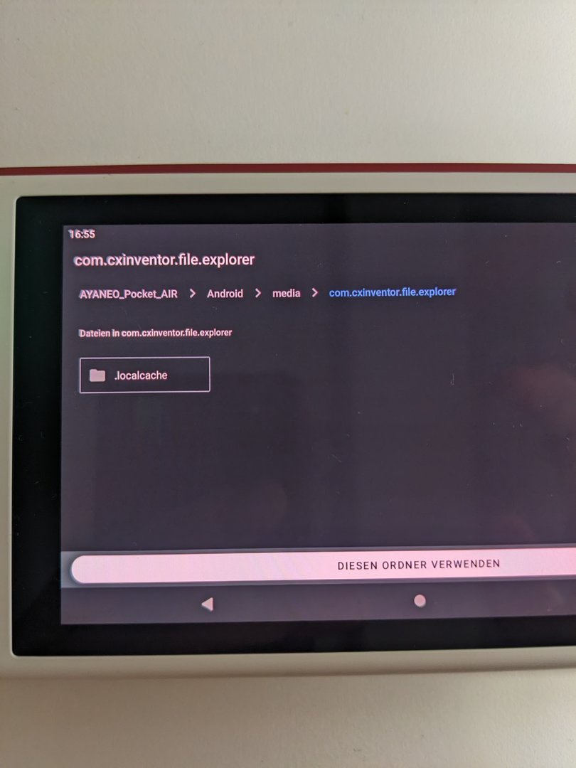

Bestätigt mit Ja kommt wohl dieser spezielle Dialog, nur ist der Pfad dort auf einmal zu "android/media/com.cxinventor.file.explorer/.localcache" geändert.
Wenn man dann dort auf "Diesen Ordner verwenden" klickt, kommt noch ein weiterer Bestätigungsdialog "TC erlauben, auf Dateien in .localcache zuzugreifen?"
Nach klicken auf "Zulassen" erscheint leider die Fehlermeldung "Es scheint, als hätten Sie den falschen Ordner gewählt!"
(siehe angehängte Bilder)

Beim letzten Bild steht was du falsch gemacht hat "... den falschen Ordner gewählt" !!
Hier muss man /Android/Data auswählen und die Berechtigung erlauben.
Auf Bild2 steht "Android/Data"
Und genau das musst du bei Bild 3 dann ansteuern, dazu ist oben die Pfad-Navigation, da erst mal auf >Android, dann gibt's dort auch Data und dann unten den fetten Button "diesen Ordner verwenden" abtippen. Erst dann hast du TC den vollen Zugriff auf Android/Data/ und allen darunter liegenden Ordnern gewährt.

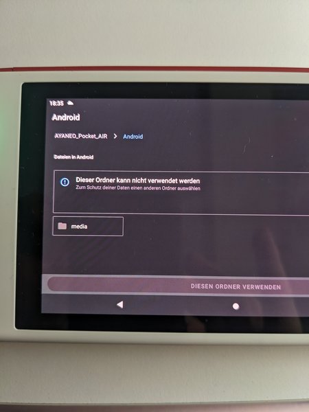

@holms Danke, aber ändert leider nichts.
Sowie ich auf "data" klicke springt er zum Android eigenen Screen um den Ordner freizugeben, mit der Einschränkung das MiX die Meldung "doesn't exist" noch schnell drüber spielt.
Und über den Freigebe-Prozess ist "data" auch nicht mehr da. "obb" fehlt ebenfalls. Nur "media" ist dort zu sehen.

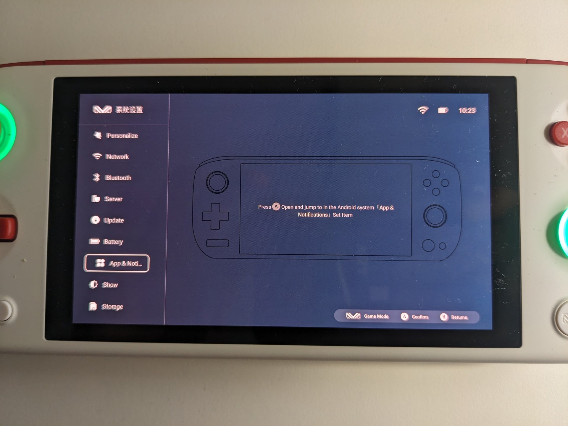

Ich weiß auch nicht, ob das etwas mit der vorinstallierten Software vom Gerätehersteller AYA zu tun hat. Die haben z.B. noch zusätzlich zu den normalen Android-Einstellungen eine identische Software namens AYAsetting drauf. Die verweist aber größtenteils in vielen Menüpunkten einfach nur wieder zu den normalen Androidsettings. Ich vermute mal, das diese oder eine der anderen AYA Apps (Launcher etc.) den Zugriff vermasselt.
Anders kann ich mir das nicht mehr vorstellen.
