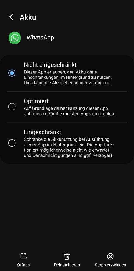

Schau mal in den Appeinstellungen unter "Akku", ob du die "wichtigsten" Apps von Optimiert auf "Nicht eingeschränkt" stellen kannst.
Das ist jetzt Samsungs Wortlaut und kann bei Blackview anders lauten.
