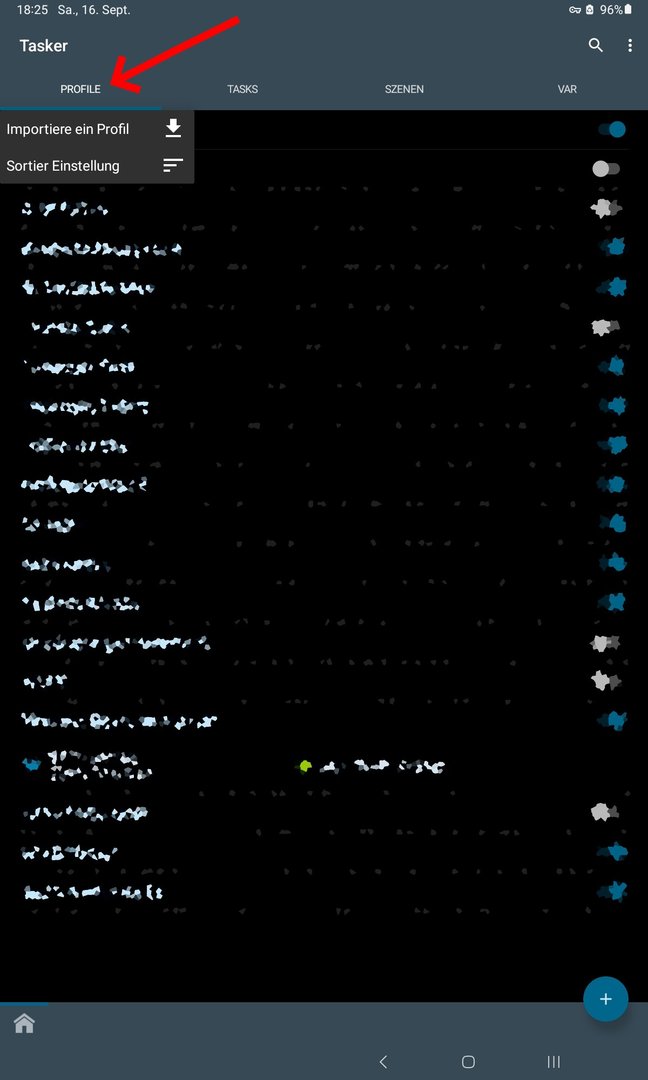

Danach kannst du das Profil Importieren:
Habs mit meinen Kopfhörern getestet und bei mir Klappt es.

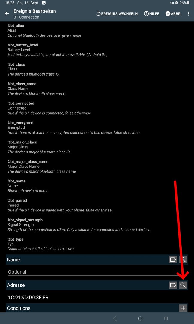

Du musst lediglich die Bluetooth Mac Adresse an deine Kopfhörer anpassen.
Dazu die Kopfhörer Verbinden und auf die Lupe Klicken:
