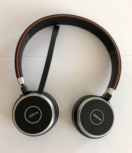

Mit so einem Headset macht das telefonieren in etwas lauterer Umgebung für beide Gesprächspartner Spaß
Mit Software kann man die Physik nicht umgehen.
Das Mikrofon in deinem Sony ist außen an der Hörmuschel, also am Ohr.
Dein Mund befördert den Schall in einer Geraden heraus, also von dir weg.
Keine Software der Welt kann nun den Sprachschall in einen Bogen an dein Ohr umleiten.
Also nimmt das Mikrofon jedes Umgebungsgeräusch viel stärker auf als deine Stimme, außer du brüllst in voller Lautstärke 😅
Und an diesem Punkt setzten solche Headsets an, sie bringen das Mikrofon direkt vor deinen Mund und schon ist deine Stimme das stärkste Geräusch und kommt beim Gegenüber wunderbar verständlich an.
