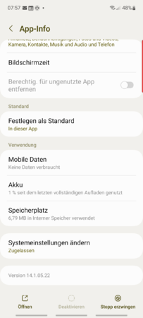

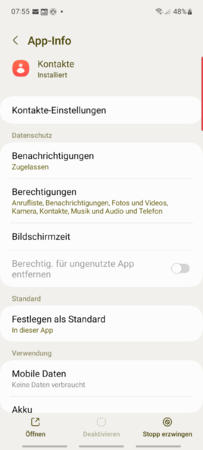

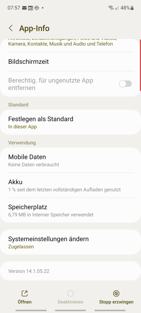

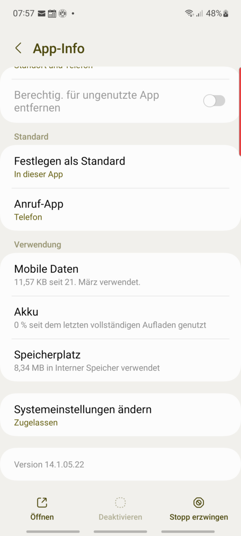

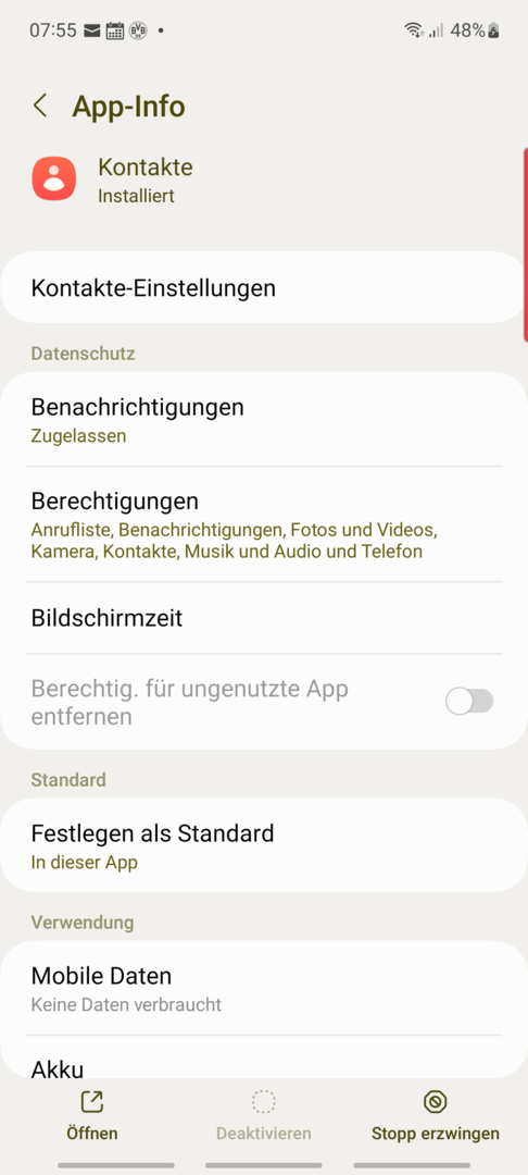

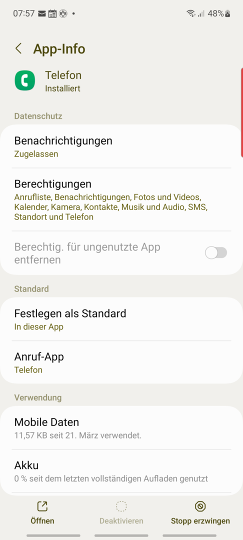

Meiner Meinung nach werden die Kontaktdaten auch intern auf beiden Handys und auch bei Web.de gespeichert. Beteiligt sind vermutlich 2 Apps, Telefon und Kontakte. Die App-Infos sind im Anhang.

Samsung_SM-A536B Kontakte 1.pngSamsung_SM-A536B Kontakte 2.pngSamsung_SM-A536B Telefon 1.pngSamsung_SM-A536B Telefon 2.png
