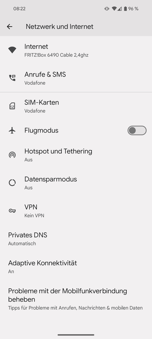

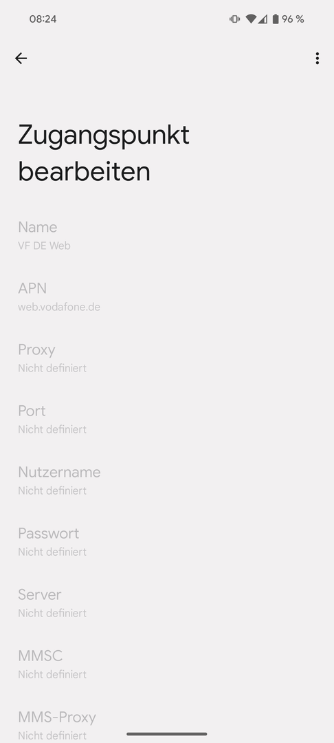

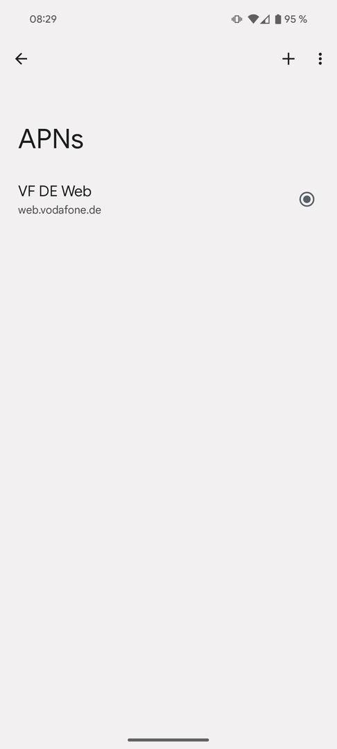

VPN ist bei mir aus wie man sieht und der Zugangspunkt schaut so aus, unter Träger steht auch das wie von dir oben geschrieben, ist aber alles ausgegraut, also kann dort nichts ändern/deaktivieren.
Wie bekomme ich die dort also entfernt?

Meiner Erfahrung nach kann man einen vergurkten APN problemlos löschen. Der kommt dann kurz drauf von alleine wieder, ggf mit SMS als Kommentar.

@UncleBarisch
Das ist doch gar nicht aktiv?
@maik005 soll doch auch lt. TE aus sein wie ganz oben beschrieben.
Oder hab ich da was falsch verstanden?

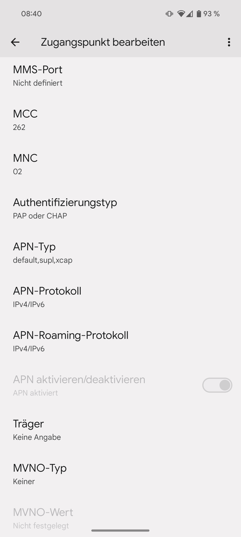

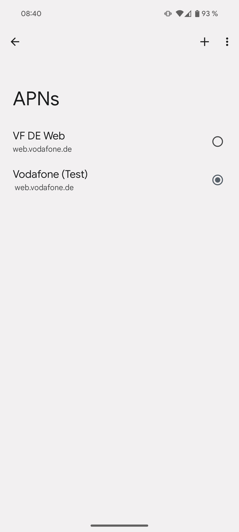

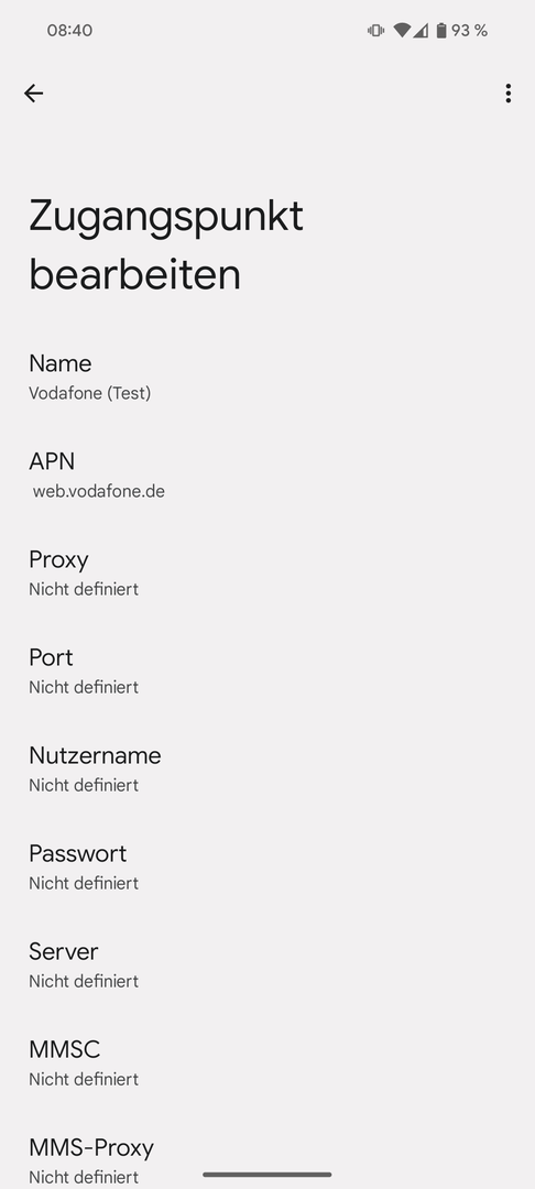

Hab eben die Daten unter Zugangspunkt Manuell eingegeben, 1zu1 gleich, nur eben dann unter Träger KEINE ANGABEN.
Dann gespeichert und ausgewählt.
Keine Ahnung ob das jetzt richtig ist oder war, aber der TE kann da sicher mehr zu sagen 😉
Könnt ja mal nen Screenshot einstellen ✌🏼
Edit:
Durch das manuelle eintragen wo die Träger fehlen hab ich so gar kein Mobiles Internet, hab das manuelle jetzt wieder deaktiviert und nutze Standart wie hinterlegt war.

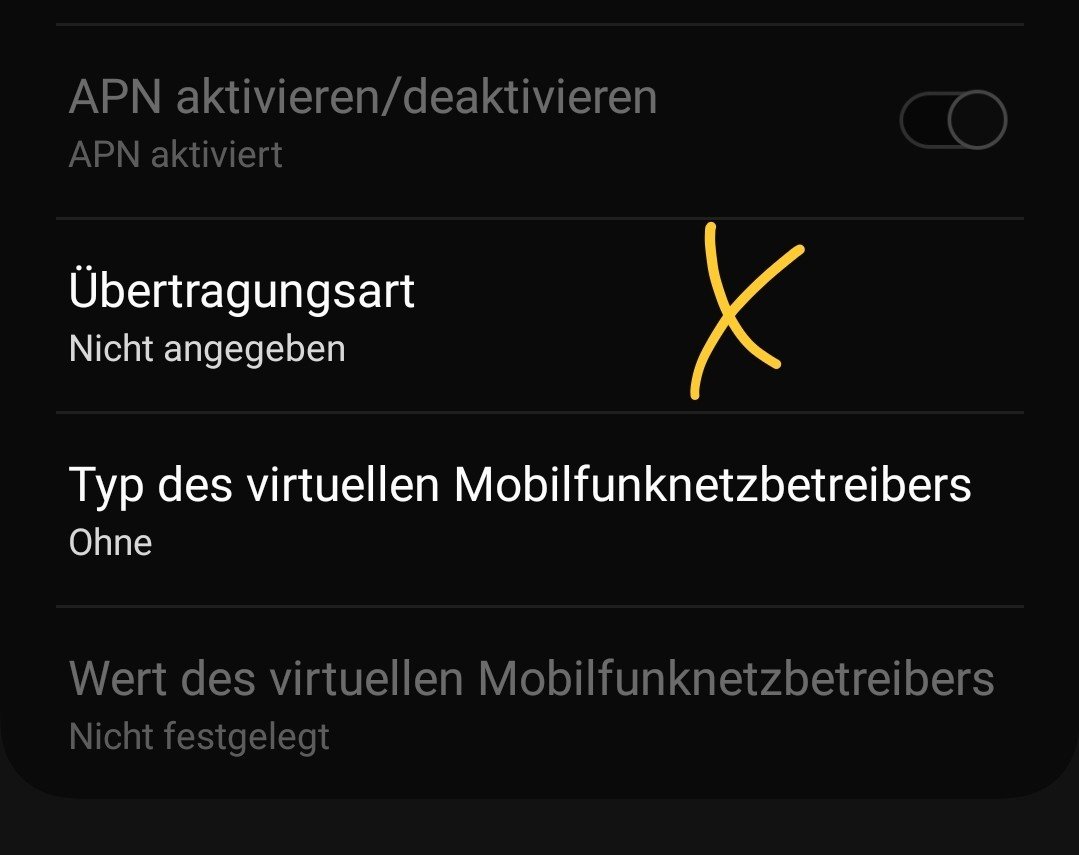

Bei Samsung heißt es nicht "Träger", sondern "Übertragungsart" und ist von Haus aus, aus.
