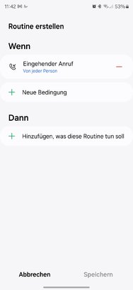

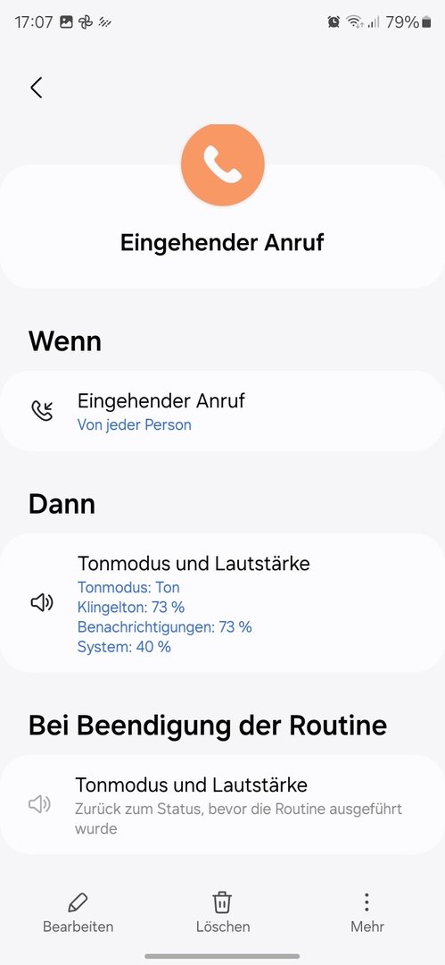

Ganz grobe Richtung und noch nicht zu Ende gedacht:
Eine Routine, die den Stumm-Modus aufhebt.

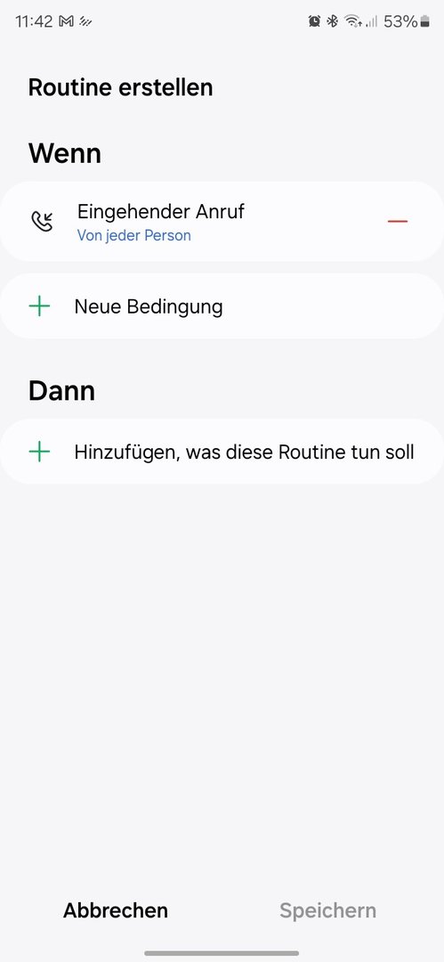

@hagex ich finde unter den Routinen, jedoch keine Möglichkeit die Bedingung "Telefonat beendet" um das wieder aufzuheben.
@orgshooter
Voraussetzung: der TE stellt sein Phone manuell oder zeitgesteuert auf stumm.
Hab ich einen Denkfehler?

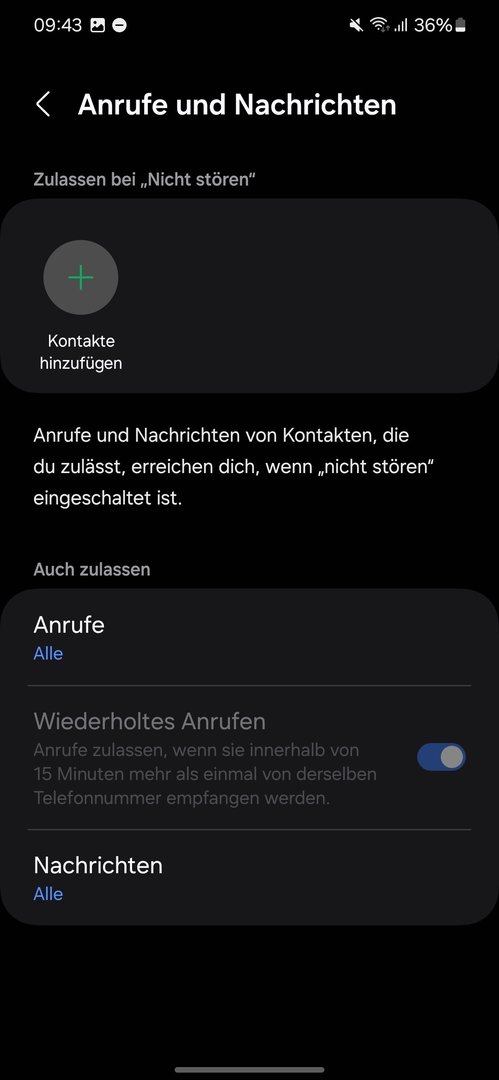

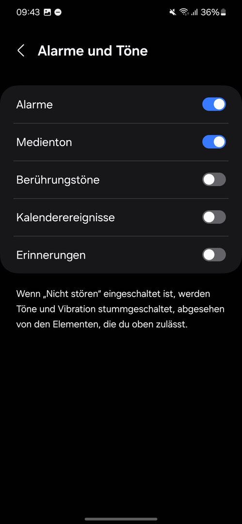

@hagex ohh, die Option "Beim Beenden der Routine" wurde bei mir eben nicht angezeigt...
Guten Morgen zusammen. Zunächst einmal vielen Dank für eure Tipps und entschuldigt die etwas späte Antwort (privat ist Einiges liegen geblieben, sodass ich erst jetzt dazu komme, wieder in diesen Post reinzuschauen).
Bevor ich auf eure Antworten eingehe, muss ich erst noch meine Verwunderung kundtun, wie es sein kann, dass das weltweit meistgenutzte Smartphone-Betriebssystem eine in meinen Augen so grundlegende Einstellung wie die von mir beschriebene nicht von Haus aus mit sich bringt, sondern scheinbar "kreative Workarounds" herhalten müssen... Aber gut, das bringt mich ja nicht weiter ;)
Ich beziehe mich in meiner Antwort am besten einzeln auf alle eure Nachrichten, damit sich der Thread nicht zu sehr aufbläht und übersichtlich wird, indem ich auf jede Antwort einzeln antworte:
midoni schrieb:
Da müsstest du uns mal zeigen, was du wo und wie eingestellt hast. Screenshots am besten.
Aber mit dem Nicht stören-Modus würde ich da wohl nicht arbeiten.

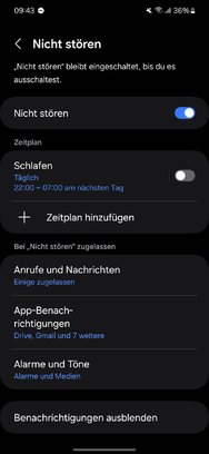

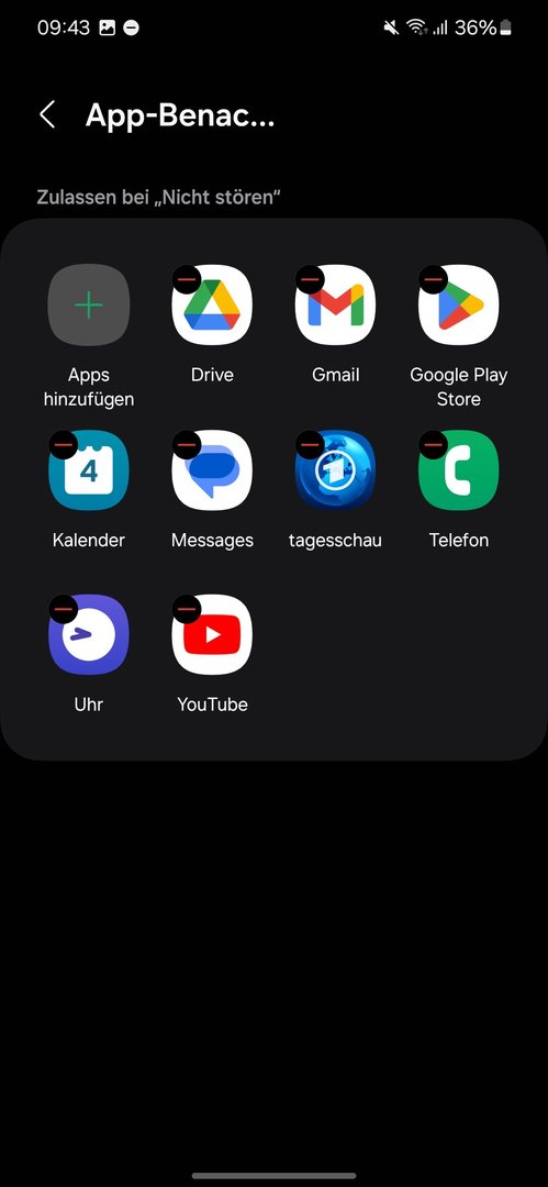

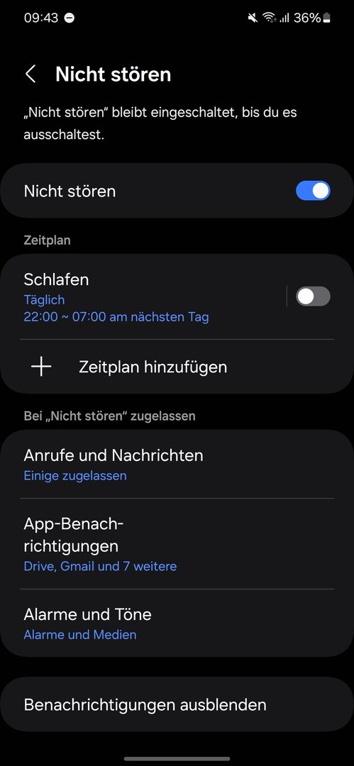

Im Anhang sind die Screenshots der Einstellungen, die ich für den "Nicht stören"-Modus vorgenommen habe. Siehst du hier einen groben Denkfehler?

Das ist das Problem und davon bin auch ich oft betroffen. :D In dem Fall kann ich es aber mal tatsächlich nicht nachvollziehen. Wieso willst du keine Benachrichtigungen erhalten?
Wie ich bereits schrieb, würde ich da halt nicht mit Nicht stören arbeiten. Du bringst die Funktion ja mit den erweiterten Einstellung ums Funktionieren. :D
Aber nein, einen Denkfehler sehe ich nicht. Eventuell werden aber einfach die Whats-App-Nachrichten als Nachrichten erkannt und deshalb nicht "blockiert".
Was gibt es denn im ersten Screenshot unten noch bei "Benachrichtigungen ausblenden"?

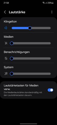

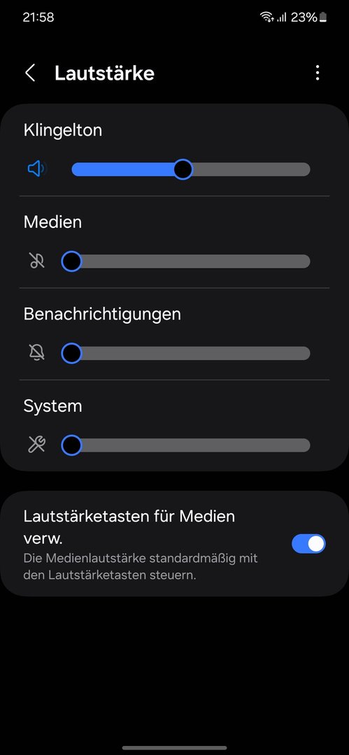

@G3_User
ich habe ebenfalls das Galaxy S23. Da kannst du doch (im Gegensatz zu Stock Android) die Klingelton Lautstärke und die Benachrichtigungslautstärke separat einstellen, bzw. auf Stumm stellen.
Hierfür einfach Lautstärkebutton drücken, dann geht rechts das Fenster dafür auf. Dort auf die drei Punkte und schon bist du im entsprechenden Menu
Reaktionen: G3_User und Daichink

Calimero100 schrieb:
@G3_User
Gerade ausprobiert und das scheint des Rätsels Lösung zu sein 👍 Zumindest kommen stand jetzt Anrufe durch akustisch durch, eine Test-E-Mail wurde aber lautlos zugestellt (inkl. Benachrichtigung).
Einfach die Einstellung wie im Anhang dieser Nachricht vorgenommen.
Manchmal ist es so einfach, dass man die offensichtlichste Lösung gar nicht auf dem Schirm hat... :1f605: Danke dir und trotzdem auch vielen Dank an die anderen für eure Antworten!

Ja manchmal ist die Lösung zu einfach. :)
Wobei in deinem Fall hast du halt Glück dass Samsung diese Funktion in OneUI integriert hat. Dies ist kein Bestandteil von Vanilla Android

@midoni ,
bei Vanilla Android haben Anrufe und Benachrichtigungen einen gemeinsamen Lautstärkeregler.
Samsung hat in seiner Variante für Anrufe und Benachrichtigungen zwei Lautstärkeregler.
