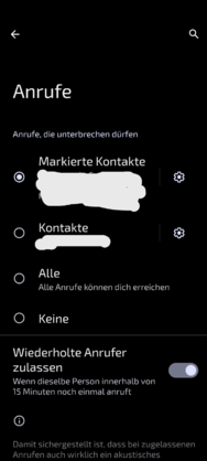

Na bei "Anrufe" müssen die Einstellungen von meinem Screenshot sein.....
Muss aber nicht übereinstimmen. Vielleicht hat Samsung da "verbessert".

unter Personen - Anrufe "Markierte Kontakte" auswählen. Dann die gewünschten Kontakte in der Kontakte-App als Favoriten festlegen. Dann sollten alle Nummern funktionieren. Telefon neu starten nicht vergessen.

Nein, nur mit entsprechender Einstellung, s. Screenshot.

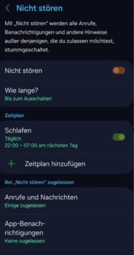

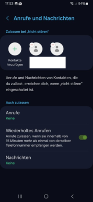

Bei meinem Samsung sieht das so aus:
Grüsse

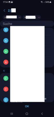

Wenn ich auf "Kontakte hinzufügen" gehe:
Grüsse

Du hast recht. Unter "Anrufe und Nachrichten", Abschnitt ""Auch zulassen", Menupunkt "Anrufe" kann ich "bevorzugte Kontakte" auswählen. D.h. die Favoriten.
