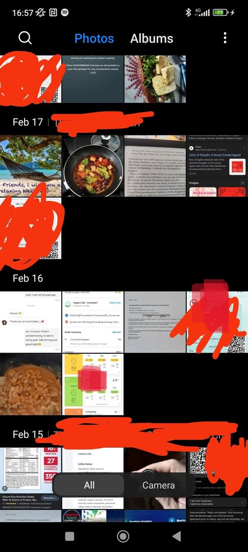

Hallo zusammen!
Mein Xiaomi 12, Android 14, lässt sich nicht mit AA verbinden, resp. verbindet sich alle paar Sekunden neu. Sei ein bekanntes Problem, habe etliche Blogs darüber gelesen, auch mit Lösungsvorschlägen. Geholfen hat nix. Abhilfe schaffen könnte evtl. nur ein Factroy Reset.
Meine Frage betrifft die Fotos. Die aufgenommenen Bilder sind in der Xiaomi Fotoapp so abgelegt, dass die Fotos mit Datum angezeigt wird - siehe Anhang. Wenn ich ein Backup erstelle und nach dem Reset wieder aufs Gerät lade, ist die Datumangabe wohl weg. Weiss jemand eine Möglichkeit dies zu verhindern? Google Fotos benutze ich nicht, da ich die Fotos offline benötige.
War bereits in einem Phone-Repairshop, die hatten auch keinen Lösungsvorschlag. Evtl. weiss hier jemand Bescheid 🙏

@BB1 vielen Dank für die Tipps! Habe ein PC Foto genommen, mit dem bulkfilechanger umdatiert auf den 01.01.2020 und in den entsprechenden DCIM Ordner auf dem Xiaomi abgelegt. Und siehe da: Das Datum wurde in der Xiaomi Fotoapp angezeigt und darunter das Foto.
Danach habe ich folgendes versucht: elf Fotos (vier vom DCIM, zwei waren im whatsapp Ordnder abgelegt) von einen ganzen Tag (04.06.2022) vom Xiaomi auf den PC geladen, auf dem Handy in der Fotoapp gelöscht und wieder vom PC in den DCIM Ordner kopiert. Die Fotos sind am selben Tag aufgeführt wie vorher!
Heisst dies, dass ich die Fotos (sämtliche Order DCIM, whatsapp, Signal etc) einfach auf den PC kopieren kann und nach dem Factory Reset wieder aufs Handy kopieren?
