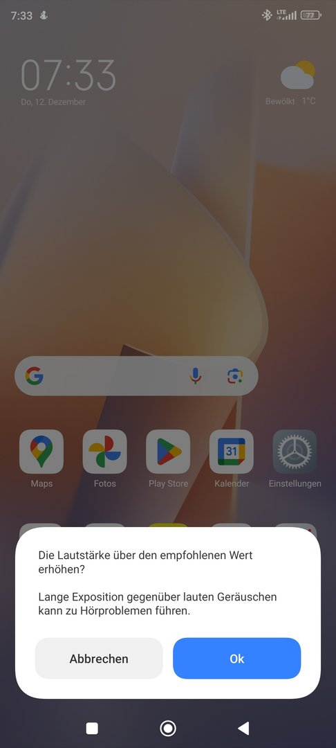

Mahlzeit zusammen,
Ich hab seit kurzem einen neuen Firmenwagen (VW Tiguan). Hier wird mein Xiaom 12T P also Zweitgerät angemeldet.
Jetzt kommt ständig diese Fehlermeldung auf dem Xiaomi:
Diese lässt sich nicht wegdrücken. Ich muss das Handy immer neu starten.
An was könnte das liegen? Hat jemand nen Tip für mich? Die Lautstärke selbst ist nicht auf den höchsten Wert eingestellt, also kann die Meldung selbst nicht stimmen.
Gruß hot-rod

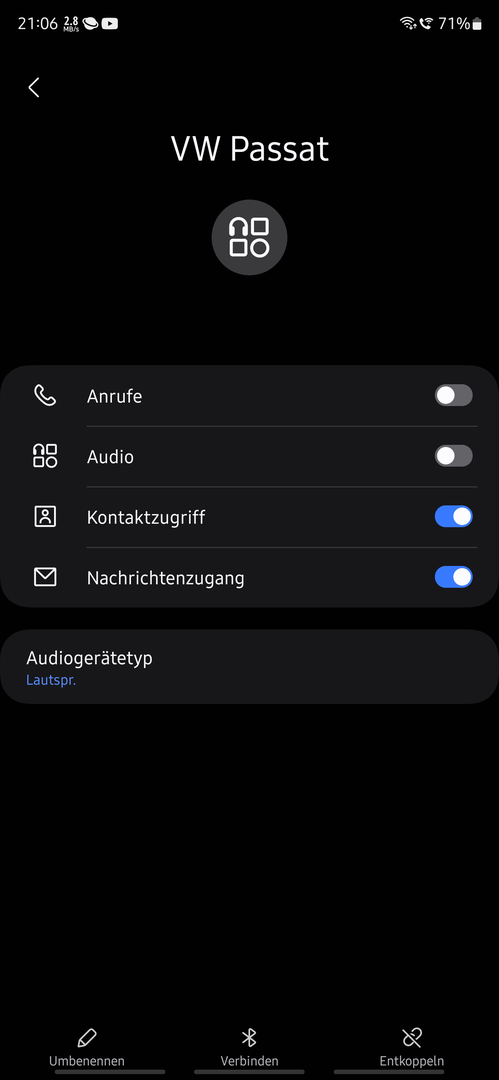

Gibt es bei Xiaomi in den Bluetooth-Einstellungen den Audiogerätetyp? Wenn ja, den von "Kopfhörer" auf "Lautsprecher" umstellen. Das Discover Pro (Navi/Radio von VW) meldet sich nämlich standardmäßig als Kopfhörer bei Android.
Wenn das nichts hilft, dann könntest du noch die BT-Lautstärkesynchronisierung in den Entwickleroptionen abschalten - das gilt dann allerdings für alle Geräte und nicht nur fürs Auto.

Bei den Bluetooth-Einstellungen kann ich leider nix bzgl. Lautstärke einstellen.
