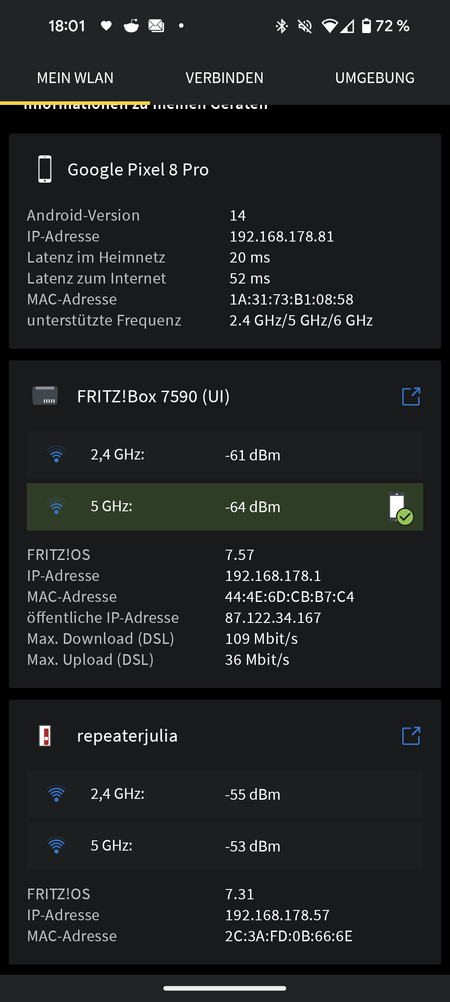

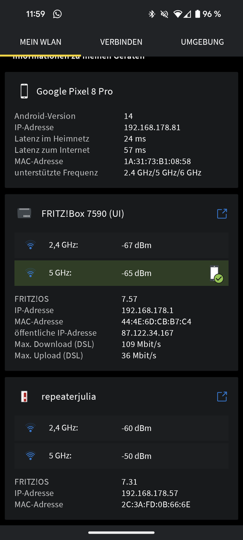

Hallo alle miteinander.
Zunächst wiil ich sagen, dass ich keine Probleme mit meinem Handy habe. Ich möchte einfach wissen, warum es sich so verhält wie es das gerade tut. Eventuell kann durch etwas Einstellungsarbeit noch etwas verbessert werden.
Also, folgende Ausgangssituation:
Router: FritzBox 7590 mit aktuellem OS
Handy: Pixel 8 pro mit aktuellen OS
Repeater: FritzRepeater 1750 im Mesh mit aktuellem OS
Nun habe ich bemerkt, dass das Handy bei einem Positionswechsel innerhalb des Heimnetzes am Router kleben bleibt, obwohl der Repeater das viel besser Signal liefert. Eigentlich sollte das Handy doch wechseln. Dafür gibt es doch dieses Mesh und dieses Roaming.
Vielleicht muss da irgend etwas in den Einstellungen geändert werden.
Viele Grüße, AD
Roaming ist am Ende immer noch Sache des Client. -65dBm sind wahrscheinlich einfach noch kein Grund für das Pixel sich vom aktuellen Zugangspunkt zu trennen.

Da werden schon viele Faktoren zusammen genommen. Über die verschiedenen Erweiterungen wie 802.11k und v erhält das Gerät allerhand Informationen zu den Zugangspunkten und kann sich optimal abstimmen.
Zu häufige Wechsel führen aber schlimmstenfalls zu einer schlechteren Nutzungserfahrung als eine nicht perfekte Signalstärke. Bei -65 dBm sprechen wir ja noch nicht von einer schlechten Verbindung. Daher die Vermutung, dass das Pixel hier einfach nicht ohne speziellen Grund tätig wird.
Vielen Dank für die aufschlussreichen Antworten. Ich habe daraus gelesen, dass keinerlei Handlungsbedarf besteht. Dann ist ja alles bestens bestens.
Viele Grüße, AD
