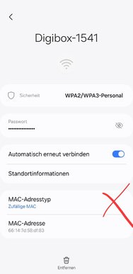

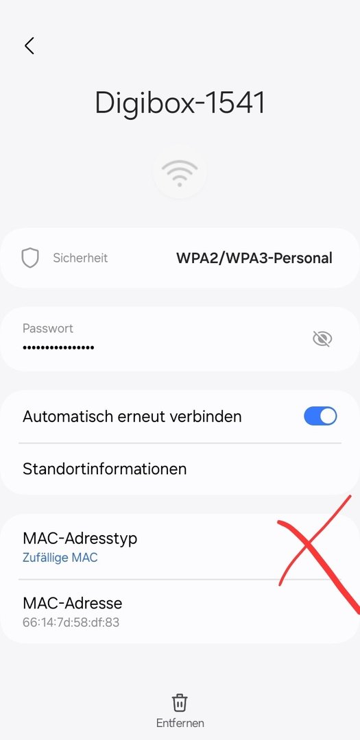

Mein Galaxy A52s verwendet zufällige MAC-Adressen, ich würde zu Hause aber gerne per DHCP eine feste IP-Adresse zuweisen. Durch die ständig wechselnde MAC-Adresse funktioniert das aber nicht.
Ich lese jetzt immer dass man das in den WLAN-Einstellungen für einzelne Netze deaktivieren können soll (über das Zahnrad neben dem aktuellen WLAN-Netzwerk), ich finde bei mir aber keine entsprechende Option. Ich sehe dort nur die Sicherheit (WPA/WPA2...), das ausgeblendete Passwort und "automatisch neu verbinden". Über "mehr anzeigen" erscheint dann noch die MAC-Adresse und die IP-Adresse, die lassen sich aber nicht anklicken. D.h. ich kann nicht mal die IP-Adresse statisch konfigurieren.

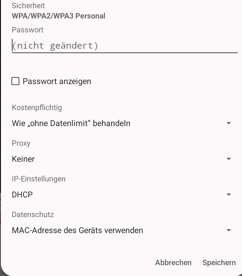

Bei Samsung ist ja vieles etwas anders, aber in Standard-Android 14 lässt sich das bei den gespeicherten WLANs ändern. Lange auf das WLAN drücken, dann in den Erweiterten
Reaktionen: Blacky12

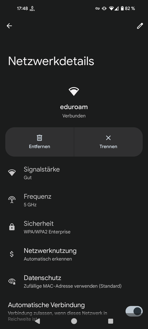

Bei meinem Pixel 8 Pro kann ich das für ein bestimmtes Netzwerk auswählen:
Reaktionen: hagex

Beim erneuten Einrichten der WIFI Verbindung (ohne App) dabei darauf achten, dass man die MAC in den Einstellungen zu diesem W-Lan auf "Telefon-MAC" setzt (Standard ist wohl "Zufällige MAC").

Das Problem ist wohl nicht die App sondern die Android API die "WifiNetworkSuggestion" bereitstellt die von jeder solchen App verwendet werden muss. Wenn die verwendet wird geht nur noch DHCP und random MAC (persistent oder nicht wäre über die API auswählbar wenn die App das anbieten würde). Die Netzwerkkonfiguration ist dann nicht mehr änderbar. D.h. die Telefon-MAC kann nur verwendet werden wenn man sich direkt mit Android-Bordmitteln verbindet.
Ich hab' die SmartWLANSelector App deaktiviert und eine neue gemeinsame SSID für alle APs gewählt. Da die Verbindung jetzt direkt mit Android Bordmitteln hergestellt wird (ohne den Umweg über die App und die Einschränkungen der API) kann ich jetzt auch die Telefon-MAC verwenden da sich die Einstellungen nun ändern lassen.
