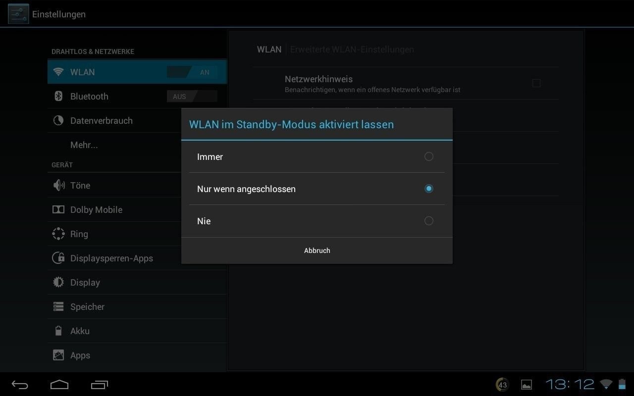

Erweitert -> WLAN aktiv bei Standby -> an oder abschalten

@Denner: Unter WLAN -> erweitert habe ich sowas ähnliches:
"WLAN im Standby-Modus aktiviert belassen" -> "Immer" ist gewählt. Hier hatte ich anfangs die Lösung auch vermutet, allerdings ist die Einstell. ja anscheinend korrekt gewählt oder? Statt "Immer" gibts noch "Nur wenn angeschlossen" und "Nie (erhöht den Datenverbrauch)"

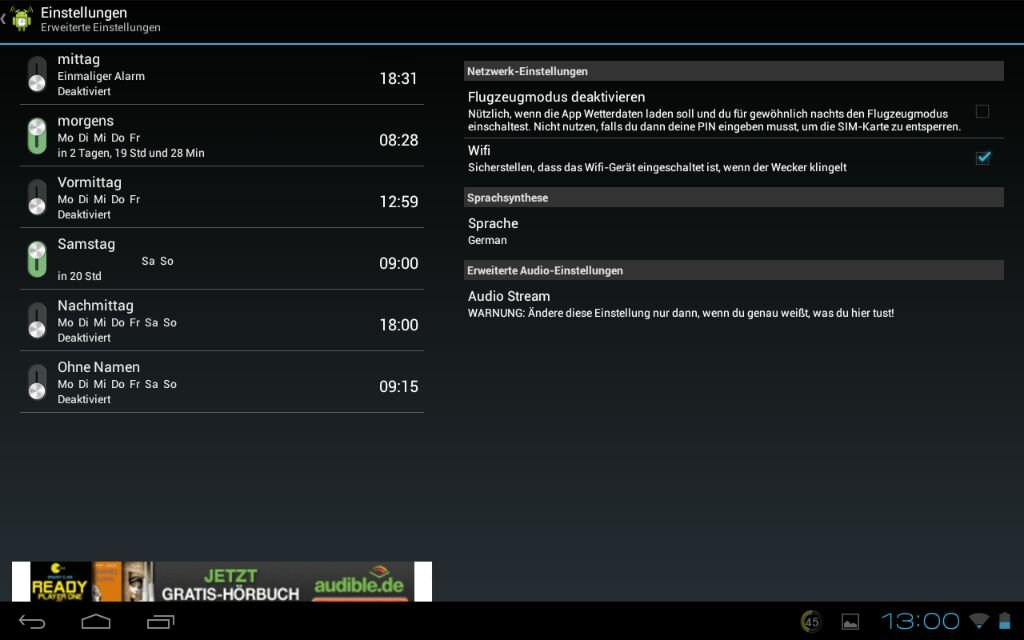

Bei mir schaltet sich das WLAN mit dem Wecker an, obwohl ich beim ins Bett gehen WLAN manuell deaktiviert habe.

Die Einstellungen des Galaxy 2 findest du bei der HTC Version vom ICS unter "Einstellungen -> WLAN -> Menü-Button -> Erweitert -> WLAN im Standy-Modus aktiviert belassen"

Wie gesagt, die Einstellung dort steht bei mir auf "immer". Dennoch schaltet es sich nach einiger Zeit ab, Einstellung ist also unwirksam.
Ich habe bei mir die Option, nur wenn Strom genommen.
Mich wundert es nur, dass sich dein WLAN nicht aktiviert, wenn eine Applikation das anfordert. Hat du den Haken im Wecker gemacht?

Bei mir sieht es so aus, immer ist immer
Gesendet von meinem A500 mit Tapatalk 2
Jo bei HTC ICS siehts exakt genauso aus. Hab wie gesagt "immer" gewählt, d.h. eig. sollte dann WLAN nie ausgehen, auch nicht nach längerer Nichtnutzung. Dem ist aber nicht so.

jetzt wirds lächerlich: einstellungen -> Wifi (wo die ganzen netze aufgelistet sind) -> dann die kontextmenütaste drücken :scared: (sofern du eine hast^^) -> erweitert -> Wifi im Standby-Modus Aktiviert lassen -> immer
