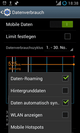

Das mit den Hintergrunddaten abschalten halte ich aber durchaus für sinnvoll. Etwa, wenn man Roaming im Ausland hat. Dort möchte ich nicht, dass irgend eine App im Hintegrund anfängt wilde Sau zu spielen. Angenommen man hat vergessen im Play Store das automatische Updaten der Apps auszuschalten. Skargo hat davon gesprochen, dass das in "Einstellungen" - "Datenverbrauch" geht. Dafür Datenlimit zu aktivieren ist bei mir allerdings nicht nötig. Auf meinem Screenshot: Einfach in Datenverbrauch die Optionen aufrufen und ein Häkchen bei "Hintergrunddaten" setzen. Dann werden sie deaktiviert (etwas unglücklich benannt).
edit: Übersehen, dass es hier um 4.0 geht. Ich habe 4.1.2 Jelly Bean drauf. Aber ich lasse den Beitrag mal, denn so unterschiedlich kann es ja nicht sein.
