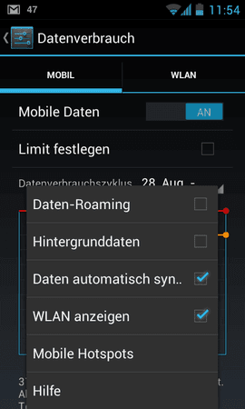

Bei mir sieht es so aus
Reaktionen: Mugendon
Ja, sieht bei mir (Galaxy Nexus, CM10) genauso aus. :)

Ok, da wir das nun festgestellt haben:
Wieso sieht das bei mir anders aus? :)
Habe das ganz normale OTA Update bekommen.
@Mugendon: Hast du ein Limit festgelegt? Ist auf deinem Screenshot nicht einwandfrei zu sehen - vielleicht bekommt man nur dann diese Einstellungsmöglichkeiten?
Daran lag es nicht, aber es hat mich zum Ziel geführt :)
Ich wollte ein Limit festlegen und habe festgestellt, dass es auch dafür keinen Menupunkt gibt. Da mir nix mehr eingefallen ist, habe ich einfach mal den Flugmodus deaktiviert. Und siehe da: Ohne Flugmodus sieht alles so aus wie bei euch und die Zahlen stimmen wieder. Sehr eigenartiges Verhalten, aber immerhin weiß ich jetzt woran es lag...
Danke euch beiden für die Hilfe bei der Ergründung der Ursache =)
Eigenartig ist das eigentlich nicht, eher logisch. ;)
Denn im Flugzeugmodus ist ja die mobile Datenverbindung deaktiviert, und dementsprechend sind dann auch alle Einstellmöglichkeiten in bezug darauf deaktiviert.
