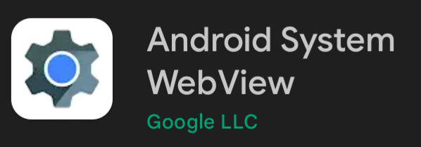

also sollte ich jetzt versuchen
1. Android WebView oder
2. Firefox
zu installieren?
@Cpt.Hardy
Webview ist keine App, sondern ein Stück Systemkomponente.
Fast alle Browser arbeiten mit diesem Kern , der auf der V8 Engine aufgesetzt.
Du müsstest also dich durch die Welten der Tante Google wühlen , welcher Browser dies nicht benutzt.
Cpt.Hardy schrieb:
Das.
Webview wird über den Playstore aktualisiert.
Android 4.2 wird aber grundsätzlich von Google nicht mehr supportet, daher wird es eventuell für dein altes Gerät kein Update geben.
Reaktionen: kurhaus_
WebView bekomme ich auf das 4.2 System gar nicht installiert, im Store wird es für dieses Gerät nicht angeboten und über eine apk von einem alten Backup gibt es einen Installationsfehler
AFAIK wurde diese Systemkomponente früher noch nicht über den Playstore aktualisiert. Daher wird’s mit Chrome und allen anderen Browser die auf Chromium basieren nichts auf deinem Gerät
